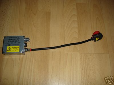

      Eli siinä on tuollainen ballasti1 ja ihmettelen käykö sen tilalle mitenkään tuollainen ballasti2? Ainakin vähän eri muotoiset nuo tötteröt..
        Jos on sama poltin molemmissa eli 2DS, niin silloin käy tuo uudempi ballasti polttimoon, mutta ei vältämättä saa pysymään lyhdyssä. En tiedä millainen on polttimon kiinnitys tuossa vanhassa.

          Itse painiskelin joku aika sitten saman ongelman kanssa. Eli, sinne on joskus vaihdettu se vasemmanpuoleinen ballasti. Oikealla taas on alkuperäinen.
          Vanhempi malli on se torxeilla kiinni oleva ja uudempi kierämällä. Uudemman saa käymään siihen lyhtyyn kun hommaa sinne uuden polttimon kiinnikkeen ja jonkun kumitötterön. Saa merkkihuollosta ja maksaa jotain 50eur yhteensä.
          Tässä osanumerot: 63128386556 + 63128387527
          Mulla ongelma ratkesi kun löysin samanlaisen vanhemman mallisen tilalle enkä tarvinnu hommata noita mutte tuli silloin selviteltyä mitä se tarvii.
