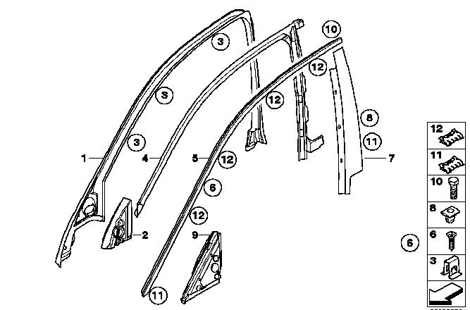

    Pitäisi saada kuvassa ympyröidyt listat irroitettua maalausta varten, mutta ei ole hajuakaan kuinka ne lähtevät irti ilman väkivaltaa. Jos joku tietää niin olisin erittäin kiitollinen kaikista vihjeistä. Olisiko E39:ssä samanlainen kiinnitys?

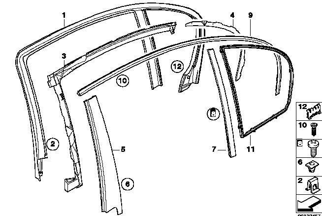

    Takaoven lista on kolmella ruuvilla kiinni eli aurinkoverho/muovilista pois ja sen takaa löytyy ruuvit. Muista ei ole tietoa.

      Tommonen löytys, ei tosta oikein pysty päättelemään muuta kuin että 3 kiinnikkeellä taitaa olla ja kiinnike on kuvassa näkyvä nro. 8/11, 8 kulkee nimellä expanding nut ja 11 on clamp eli noilla kiinni, takaoven osalta nuo näkyy tossa toisessa
        Kiitos, pieni selvennys vielä. Eli tarkoitatko takaoven listaa, joka on osa B-pilaria vai lasien välissä olevaa listaa?

          Kiitos, pieni selvennys vielä. Eli tarkoitatko takaoven listaa, joka on osa B-pilaria vai lasien välissä olevaa listaa?- THe -
          Lasien välissä olevaa.
