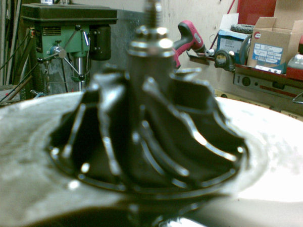

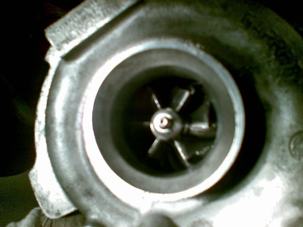

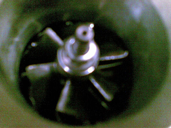

    Keskiviikkoaamuna (ei niin hyvin) nukutun yön jälkeen mietiskelin vesisateessa ja pimeässä tehtyä diagnoosia... ei kun kiintolenkkiä käteen ja hihnapyörästä pyörittämään => ihan normaalistihan se liikkui, uusi diagnoosi yleismittarilla => akun jännite 9.9V!! mystisesti parin päivän aikana kadonnut akusta jännitteet, eikä edes webastoa ole käytetty, annoin kyllä illalla konehuoneen lisävirtatöpöön boosterilla virtaa, mutta aamulla kun laitoin suoraan akulle sprintteristä lisää hötyä niin kävi ja kukkui normaalisti!!! eli ei muuta kuin vanha puhallin pois ja uusi tilalle, välijuäähdyttimestä kaadoin 2-3dl öljyä pois, ja pakoputkikin näytti nielleen reilusti öljyä. Voi sitä öljynsavun määrää ensimmäisen kerran kun annoin loikottaa rampilta motarille oikein reilusti, ei näkynyt peileistä kuin HELEVETISTI savua , no 10km motarilla 120km/h poltti öljyt poies putkista. On muuten ihan erilailla voimoo uudella puhaltimella, ihmekös tuo kun herkästi nyt pyörii ... ohessa pari turbo damage kuvaa puhelimesta...
