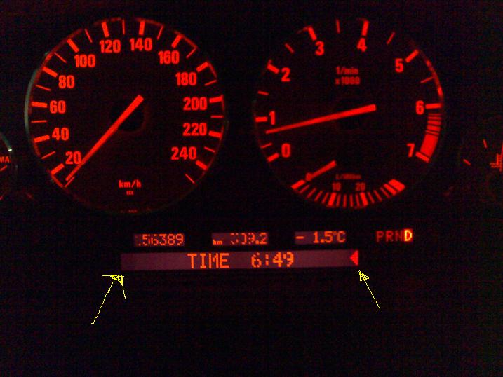

    Howdy
    Voisiko joku valaista, mikä funktio mahtaa olla mittariston "kellotaulussa" oikeassa laidassa näkyvällä punaisella kolmiolla?
    Samanlainen kolmio paloi myös näytön toisessa laidassa, mutta sammui toissapäivänä. Käsikirjassa ei näyttänyt olevan mitään apua.

    Siellä toisessa reunassakin pitäisi olla se kolmio. Joko se taustavalo on palanut tai sitten siinä mittaristossa on kontaktivika. Pikseleitä puuttuu ainakin pirusti eli aika varmasti kyse on kontaktiviasta.

      Ensinnäkin sullä on järjettömästi pikselivikaa tuossa mittaristossasi jolloinka tuo näyttö ei toimi niin kuin on suunniteltu, ei myöskään huoltovalojen osalta mutta, tuo nuoli oikealla jonka pitäisi aina palaa molemmilla puolilla tarkoittaa sitä että sulla on check controllissa joku ilmoitus jonka näet painamalla mittariston oikeaa nappulaa.

        Noh, tuossa on pikakorjauksen vuoksi jo tuplasti enemmän pikseleitä, mitä alunperin oli Pitää viedä lopullisesti korjattavaksi, kunhan aika antaa myöten.
        Mutta ilmeisesti siis kosketusvika, jota hiukan veikkasinkin. Rekisterivalo on palanut, eli kolmio aiheutunee siitä tulevasta vikailmoituksesta.
