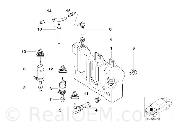

              Ota tehopesusäiliön korkki auki ja pyydä kaveria painamaan normaalipissapoika päälle. Jos tehopesusäiliön pinta nousee, takaiskuventtiili näiden kahden systeemin välillä on jumissa.
              Tutkin tota RealOEM sivuja, tehopesuneste ja tavallinen pesuneste tulevat omilla putkillaan suuttimelle asti. Onko takaisku toi osa nro 6 pesusäiliön päällä? Mihin toi putki menee?

                Eikun tuossa kuvassa on normipesun laitteet takaiskuineen. Tehopesurin takaisku on tehopesurin linjassa, kulkee konehuoneen oikeassa laidassa ja löytyy seuraamalla letkua.
