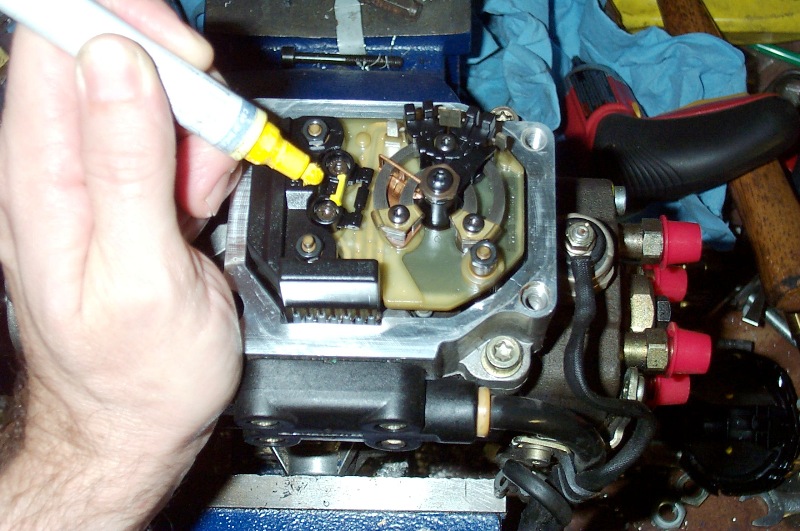

                        Hommasin tunnistimen Autoasi Oy: stä (ex Janhunen) 20€ oli hinta. Simppeli oli vaihtaa, imusarja pois, pumpun kansi auki, ja siinähän se näkyvillä. (kuva postaus 22#) Ainoa hankaluus voi tulla kolmikulmaisesta erikoispultista, mitä on yksi kappale kannessa. Mulla olis ehjä käytetty lämpöanturi myytävänä.
                        Kävin tuossa Dieselpojilla Sarankulmassa ja selitin käynnistysvaikeudet puolilämpöisenä, niin diagnoosi on todennäköisimmin kulunut pumpun runko. Uusi runko + työ n. 700€, jos vie irtopumpun. Ei mikään älytön summa.

                          Pumpun alemman kannen asento
                          Itse tappelin hiljattain pumpun alemman kannen asennon kanssa. Tuli piestyä sitä moukarilla (hammer mod) suuremman tehon toivossa.
                          Muutaman epäonnistuneen siirron seurauksena alavääntö hävisi liki kokonaan, tehoja ja savuja löytyi uskomattomat määrät kun turbo heräsi 2000 kierroksen paikkeilla ja startatessa kone sahautti pahimmillaan toista kymmentä sekunttia. Samoin tyhjäkäynti kävi ontuen.
                          Sain vihdoin yritys-erehdys-menetelmällä kannen kohdalleen. Säädössä puhutaan millin kymmenyksistä. Alavääntöä tuli sen verran että kytkin parahtelee ja auto starttaa laakista. Kylmänäkin alle 2 sekunnin. Persdymolla kiihtyvyys ja teho parani reilusti alkuperäiseen verrattuna.
                          Kaikki tämä kannen asentoa säätämällä.

                              Dodii! Nyt on sitte pumppu peruskorjattu, eli uus runko ja määränsäädön kara, ja jotain muutakin hilua uutta. Suuttimet tarkistettiin samalla, ne olivat virheettömät. Johdollisen suuttimen olen joutunut uusimaan pari vuotta sitten vuodon takia. Hintaa tuli irtopumpulle Dieselpojilla Tampereella 750€. Eli lämpöisenä pitkä starttaus johtuu nimenomaan kuluneesta määränsäädön karapesästä. Polttoainetta ei tule tarpeeksi että syttyisi. Aivan turhaa hommaa alkaa vaihteleen nokkaketjuja kun vika on käytännössä aina pumpussa. Ajoitus vain laitetaan +20tmk ajomäärän mukaan 0,9 +-0,02 kun uuden ketjun kanssa ajoitus on 0,95 +-0,02. Mullakin on lähes 300tkm ajettu kone. Jos epäilee ketjun venymistä, kannattaa ensin tarkastaa pumpun ajoitus, ja säätää se kohdalleen. Tosin koneessa taitaa silloin olla todelliset kilometrit reilusti päälle 500tkm.
