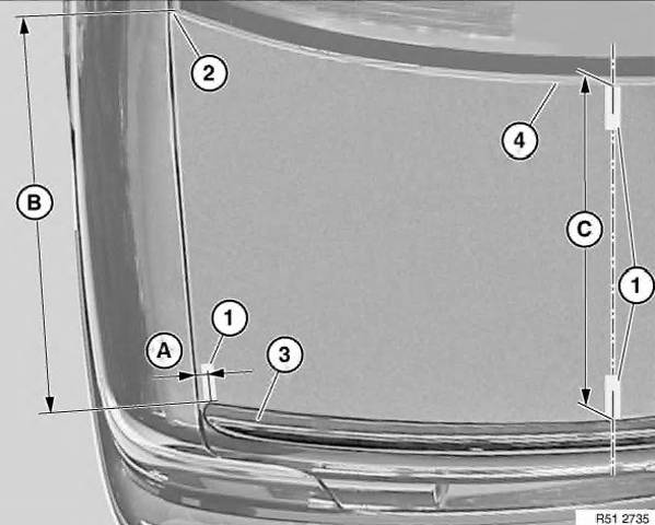

        Tuossa tehtaan asennusmitat alkuperäisosalle. Putsaa kiinnityspinta ennen asennusta esim. spriillä tai tärpätillä. Teipin tarttuvuuden varmistamiseksi molempien kiinnityspintojen lämpötilan pitäisi olla >18 C. Jos et pääse asentamaan sisätiloihin, lämmitä kontin reunaa varovasti esim. kuumailmapuhaltimella ja säilytä lista lämpimässä asennushetkeen saakka.
        Mitat:
        A = 10 mm
        B = 488 mm
        C = 402 mm

          listasta
          Hienoa Kiitos tiedoista! tämmöistä kaipasinkin... pitää huomenna tai joku muu passeli päivä yrittää saada töihin sisälle halliin toi asennusta varten ... kyl se siitä... ja millimetrithän menee millilleen...ainakin suunta on oikea ..
