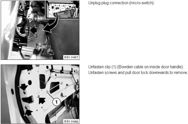

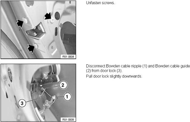

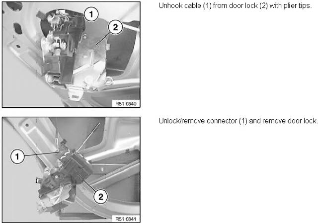

          Vaihdoin juuri E39:n takaoveen moottorin, kaippa se etuovessa on samalla tavalla. Otin koko oven lukon irti, jolloin moottorin kiinnitys ainakin selviää. En tiedä saako sitä edes ilman lukon irroitusta vaihdettua. Moottori on kiinni lähes toisen kylkensä korkuisella muovilla, joka napsahtaa siihen moottorin kyljessä olevaan koloon. Sitä muovia kun vääntää hiukan irti moottorista niin moottori irtoaa vetämällä sitä poispäin lukosta.
          Lukko irtoaa avaamalla kolme torx-kantaista ruuvia. Kaksi oven päädyssä ja yksi siinä ovipahvin peittämän alueen alla. Sen jälkeen pitää irrottaa kaksi vaijeria, jonka jälkeen lukon saa otettua ulos ovesta.

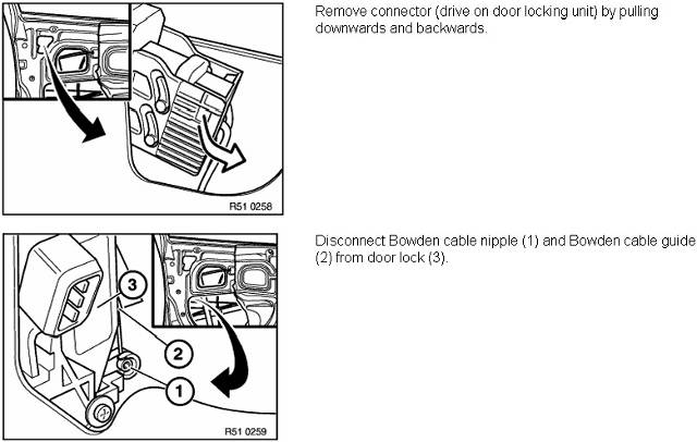

            Keskuslukituksen moottorin irrotus
            Tässä ohjeistusta: Mikäli verhoilun purkamiseen tarvii ohjeita, niitä on netti pullollaan. Irrotetaan kosteussulku/eristyslevy ainakin oven takareunan osalta. Edessä airbagin irrotus (akku kytketty irti!). Avataan kolme lukon kiinnitysruuvia oven reunasta. Irrotetaan lukosta kahvojen vaijerit ja lukituksen moottorin liitin. Kammetaan moottori irti lukosta. Ohessa otteita TIS:stä kriittisistä vaiheista.

              Tuota tuota. Tänään sitten päivällä otin härkää sarvista ja toimeen. Ainakaan e38:ssa etuovesta ei tarvinnut lukkoa eikä yhtään vipua irrottaa. Pistoke irti ja sen jälkeen jo tuossa yllä mainittua leveää klipsiä raottaen (joka on siis samalla puolella kuin ikkuna lukosta nähden) moottoria nostetaan suoraan ylöspäin. Alussa voi auttaa lattameisselillä alta vähän. Paikalleen laitettaessa oven sisäpellissä on reikä josta näkee osuvatko lukon kielet moottorin koloihin oikein. Päällä saattaa olla läpinäkyvä muovi joka on hyvä ottaa pois.
              Moottorin vaihtoon meni verhoilun irroituksineen ja kiinnityksineen noin 15 min, ja lukkohässäkkää ei tarvinnut purkaa irti!!!
