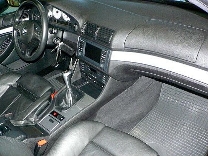

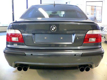

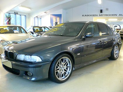

    Eli ilmeisesti kyseinen operaatio on mahdollinen toteuttaa mutta kysymys kuuluukin miten.
    Sattui vaan silmiin tällainen myyntiilmoitus jossa vm -97 autossa on uudempi ratti. Mitä siihen on vaihdettu tai miten kaksivaiheisen bägin saa toimimaan yksivaiheisessa järjestelmässä?
    Tossa vielä myyntiteksti sekä kuvat jos ilmoitus jostain syystä poistuu.

    Tämä on todellakin täydellinen mysteeri?

      Pitäs käydä tsekkaamassa onko auto tosiaan vm 97
      Alkuperäinen m-sport kun taisi tulla 99 ja tuossahan on iso navikin eli ihme on jos auton vm 97..

        Netissä oli jonkun englantilaisen juttua samasta muutoksesta, mutta jäi sitten seuraamatta onnistuiko se loppuun asti. Täytyy katsella löydänkö sitä juttua enää, jos oikein muistan niin tyyppi kirjoitti BMWLand-palstalla ja asiasta oli viestiketju tuolla, taisi olla BMW Car modifications alueella: http://www.bmwland.co.uk/
        Ainoa ongelmahan tuossa on airbagien ohjausyksikkö, saako uudemman vaihdettua ja koodattua vanhaan autoon. Ohjauspylvään osia pitää tietysti vaihtaa ja ehkä jotain muutakin.

              kaveri oli käynyt tätä katsomassa. Olivat sanoneet auton olevan jonkun BMW:n työntekijän entisen, joka on rakentanut auton täysin M5:ttä muistuttavaksi, siis noin päällisin puolin. Ehkäpä se ratinkin vaihto sitten Münchenissa onnistuu.

                Niin ja kukas on edes väittänyt turvavarusteiden toimivan? Ei se kummoista vastusta sinne piuhan päähän tarvi jottei bagivalo pala.
                -Ja melkeimpä neuvoisin tälläisissä ns uudempien autojen / väylälaitteiden tekniikan ym korinvaihto asioissa pysymään erossa, jollei sitten itsellä löydy tietotaitoa kyseisiin asioihin. Voi tulla kyseiset pelit kalliiksi kun rupeaa jokin renaamaan, tai tapahtuu onnettomuus...

                  Jep, laittaa vaikka sen alkuperäisen bägin penkinalle ja jatkaa johdot sinne, toimii.
