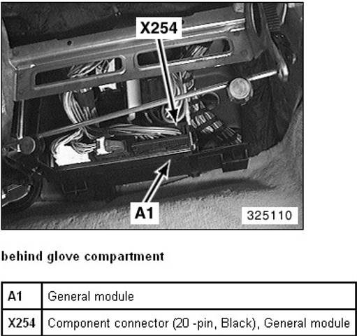

                  "bmw e39" on todennäköisesti ongelman lähteillä. Korimudulin (General module, A1) kautta ohjataan mm. ovien lukitus, pyyhkijät, pesulaitteet, peilien toiminnot, hälytin, sisävalot. Sen kautta tulee ohjaus myös käynnistyksen estolle ja törmäyskytkimelle (inertia switch), jotka saattavat estää käynnistymisen. Syöttö tulee sulakkeilta: F4, F11, F27, F38. Moduli löytyy hanskalokeron takaa (liite).

                      #25
                      tuossa se vika saattaa olla, voiko tuota kotikonstein kokeilla mittarilla toimiiko?

                        #26
                        Ei se ymmärtääkseni siitä mittailemalla paljon parane. Voi siitä tietysti ne liittimien kontaktit tarkistaa. Taitaa mennä uuden modulin metsästykseksi. Odotellaan, jos palstan korimoduliasiantuntijat vielä antaisivat lopullisen nuijan kopautuksen.

                            #28
                            Jos se vika on siinä korimodulissa niin kyllähän sen voi viedä osaavalle elektroniikkakorjaajalle joka käy kaikki juotokset läpi ja mittaa komponentit yms. Siellä sisällä on 5 relettä joista joku vois olla hitsannu kiinni, käske vaihtaa releitten paikkaa ja kokeile menikö vika johonkin muuhun paikkaan. Niitten releitten kuuluu muuten sitten helistä kun sitä lootaa heiluttaa, ite ihmettelin sitä ensin mutta ne on kuulemma semmosia että ne helisee...

                              #29
                              kokeilin ravistaa sitä ja ainakin joku helis,vaikea erottaa heliseekö kaikki..
                              löysin netistä yhden käytetyn modulin joka tulee postissa,purettu samanikäisestä mutta en tullut kysyneeksi onko sama osanumero :(
