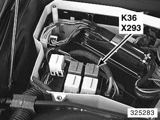

    Tarkistuskohteet: sulake (F1), pyyhkijän rele/releet (apparin raitisilmasuotimen alla), pyyhkijän moottori (sisäinen rajakytkin).

        Tutki se ruskea rele/releet (vuosimallista riippuen) ensin. Minulla oli samantapainen vika eli pyyhkijät jäi hiukan liian ylös ja releessä se vika oli. Minä tietysti säästin ja vain puhdistin releen kärjet, hyvin on toiminut jo reilun vuoden.

            Originally posted by MikkoV View Post
            -97 540i Eli ruskea rele, ja missä?
            Tuossa vanhemmassa on kaksi relettä, en tiedä minkä värisiä ne siinä on, taitaa olla siinäkin ruskeita. Releet siis löytyy konetilasta apumiehen puoleisen raitisilmasuodattimen alla olevasta muovikotelosta. Liitteenä kuva, siinä siis tuo K36 ja sen vasemmalla puolella oleva toinen samanvärinen K37 on ne releet.
