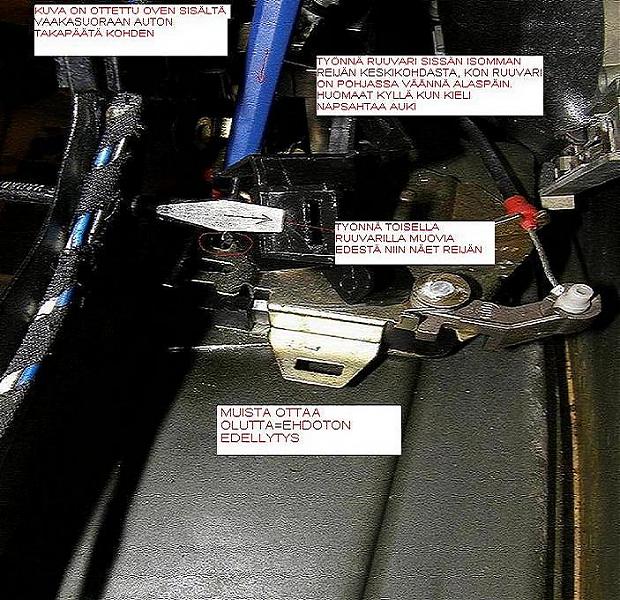

                            Eli oven purku lyhyesti.
                            1. Ota takapenkki pois (istuin ja selkäosa).
                            2. Avaa ikkuna (joudut välppäämään sitä välillä kiinni ja välillä auki).
                            3. Ota ovenkahva ja mahdolliset muut (ikkunaveivi tms.) irti.
                            4. Irroita sisäverhouslista.
                            5. Irroita sisäpuolinen ikkunatiivistelista
                            6. Irroita oviverhouksen yläosa ja samalla pujota lukon nuppi pois verhouksesta.
                            7. Nykäise terävästi ovenkahvasta jolloin ovipaneelin pitäisi irrota. Koita irroittaa ensin keulan puolelta koska paneeli ei ole siellä niin paljoa tiivisteen alla.
                            8. Poista äänieriste
                            9. Toimi kuvan osoittamalla tavalla
                            10. Jos ei onnistu, kysy privalla.
                            Huom. muista ottaa olutta.
                            Aikaa kului noin 2 h mutta jos toimit ohjeen mukaan ei pitäisi mennä puolta tuntia kauempaa.
                            EDIT: Kylläpäs olen osannut kirjoittaa virheettömästi tuohon kuvaan.
                            EDIT2: Ja tarkemmin tutkittuani vika todellakin paikallistui siihen sähkömoottoriin joka käyttää matoruuvia joka taas napsauttaa sitä mikrokytkintä jne... Puhdistelin moottorin ja kytkin sen linjaan painoin nappia ja perkele, moottori toimii. Kasailen lukon illalla ja kuuntelen Kärppien nöyryytystä. Tuo moottori on muuten sellainen joka ei ihan hevillä mene rikki. Vika on lähes aina liassa joka kerääntyy sinne ankkureiden ja kuoren väliin. Ei tartte olla isokaan murunen joka stoppaa tuollaisen moottorin.
                            EDIT3: Kyllä sitä vaan joutui ostamaan uuden moottorin. Ei toiminut kunnostettu moottori ei.
