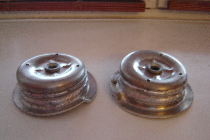

                            Tuli tehtyä tommoset etupäähän. Ovat siis 15mm syvemmät kuin vakio jousilautaset. Tilaa olisi ehkä ollut jopa 20mm lisäsyvyyteen, mutta nyt ei oo mitään vaaraa, että ottas kiinni.
                              Tässäpä hyvä kotitekoinen jousilautanen
