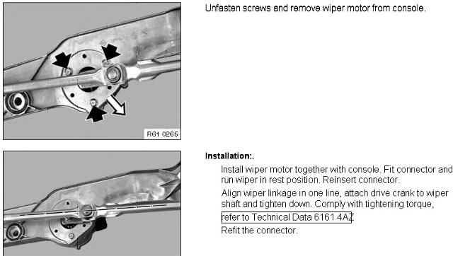

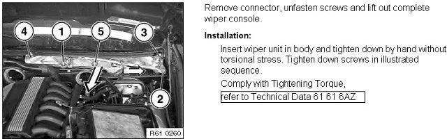

                Jos olet jo tuohon pisteeseen päässyt, niin samoilla tulilla loppuun asti. Ohessa otteet TIS:stä kriittisistä vaiheista.
                Tarkista, että kaikki vesireiät ovat auki ja puhtaat, myös se reikä siellä jarrutehostimen alla.

                  Jep. Tuli moottori vaihdettua. Oli yllättävän helppo, vaikken jakoavain kädessä olekaan syntynyt. Samalla puhdistin paineilmalla vivustot ja rasvasin. Sen verran vielä pitää tehdä, että naksauksen tai pari pitää säätää kuskin puolen pyyhkijää.
                  En tajunnut kyllä yhtään tarkistaa vesireikiä. Siinä pyyhkijän moottorin kaukalossa en sellaista nähnyt (pitäisiköhän olla?) ja ei tullu mieleenkään, että siellä tehostimen alla olisi moinen. Se alue oli ihan kuiva.
                  Jos jollakulla tulee eteen saman homman teko ja on uskonpuute, niin otin aika hyvin projektikuvia, jotka selittää paremmin kun teksti. Niitä saa pyytämällä nätisti.
                  Ulosvetäjä tosiaan kannattaa olla kun hommaa lähtee tekemään, eikä itse moottoria tarvi irrottaa, vaan ottaa sen alumiinirungon, jossa mtr ja vivusto on kiinni, kokonaisuudessaan pois. Saa samalla puhistettua ja rasvattua hyvin liikkuvat osat.
