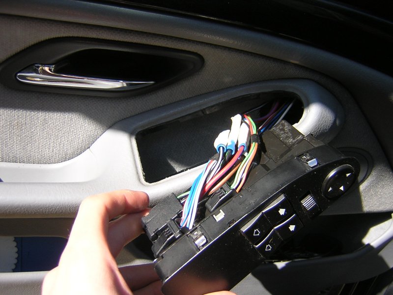

                no niin tuossa otin sen koko kytkin hässäkän irti ovesta ja purkasin sen mut en sieltä löytänyt mitään ihmeellistä...koittaa avata ikkunan niin se naksahdus kuuluu siitä kytkinboxista...eli olisko nyt sitten niin että toi koko boxi jotenki saanu selkäänsä eli se menis koko paska vaihtoon:think minkähän hintaisesta rempasta nyt puhutaan?
                    Jos nyt oikein muistan, niin se boksihan naksahtaa myös toimivilla ikkunoilla. Siis kun lasi on mennyt yläasentoon, niin hetken kuluttua boksi naksahtaa. Vikana voi ollakin moottori/mekaniikka jumissa tai moottorille menevä johto poikki/oikosulussa.
                        joo naksahtaa se tuossa toimivassakin ikkunassa ja sen lisäksi naksaus kuuluu myös ite oven sisältä kun ikkuna jommassa kummassa ääripäässä...näin myös tekee tuo ikkuna joka ei nyt vaan aukee mutta mutta tos hiukan aiemmin ajelulla olin niin piruuttani koitin tota kuskin lasia ja kas,aukes kaikki kaks senttiä ja siihen jäi toki sen kiinni sai normaalisti mut sen jälkeen taas ei muutakuin naksuu:think:think
