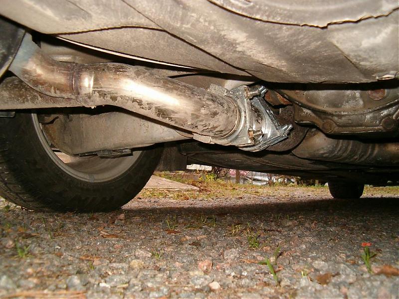

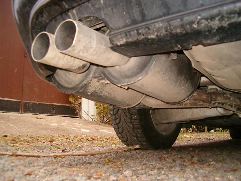

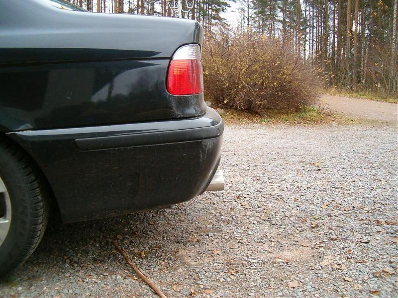

    Ja siin olis vähän lisää kuvia miten tuo M5 takapönttö on tuonne alle laitettu.

      Pienensit just putkiston virtauspinta-alaa ~20% alkuperäiseen nähden Kasikoneissa on kaikissa isompaa putkea, nyt pienensit sen kutoskoneiden tasolle. Mutta virityshän on onnistunut jos teho ei laskenut alle 20%.
      Ne umpinaiset säiliöt on luultavasti helmholzin resonaattoreita ja viritetty poistamaan tiettyjä taajuuksia, jos esim. putki on alkanut "soimaan" ilman niitä.

        Originally posted by EOL View Post
        Mut onks M5 sit pienempi putkisto verrattun tohon 540 kun se takapönttö on kuitenkin orggis ja siinä se on pienempi?
        Eikös 540 mennyt vain yksi putki alla. M5:ssa menee kaksi putkea molemminpuolin. Sillä selittyy tuo kokoero, miksi M5 on 2.5" putkea.

              Varmaankin tyhmä kysymys mut pakko silti kysyä kun asiasta en tiedä. Eli tosta kun mainitsit et pienensin virtauspinta-alaa 20% niin onko tällä teolla nyt jotain ratkasevaa haitta merkitystä kun en ihan noista asioista kovinkaan paljo ymmärrä?
                  Jos virtaus yritetään pitää samana mutta pinta-alaa pienennetään, kasvaa painehäviö. BMW on päättänyt kasvattaa yli kolmilitraisiin putkistoa, joten luultavasti tuon pienemmän koko ei ole riittänyt isojen koneiden hengitykselle -> kaikki se on ylhäältä pois.
                  99% varmuudella mitään ei hajoa, mutta tehoista se on pois.
                    Tuo M5 vaimennin on varmasti virtaavampaa mallia kun se 540:sen alkuperäinen pönttö, jossa ei tosiaan ole edes ulostuloa toisessa "kanisterissa". Ja eikös se niin ollut että putkiston loppu päässä pieni supistus on jopa hyväksi / ei ole juurikaan merkitystä verrattuna siihen että se supistus olisi keskellä putkistoa?
                      Samantyyppisiä ne rakenteeltaan taitaa olla (periaatteessa 540 päätevaimennin oli kai läpivirtaava myös?) jne., mutta 540 se koko vaimennin taitaa olla sitä isompaa 3"...? Voi olla että muistan väärin. Niin, ja 540 on se "resonanssipönttö" siinä vierellä vielä.
                      Ei se supistus putken lopussa hyväksi ole, tarvittava toiminta haetaan aika pitkälle pakosarjalla, loppuputki ei niin enää vaikuta. Mutta ei vaikuta huonossakaan mielessä niin paljoa koska pakokaasut tarvitsevat eniten tilaa putken alussa - jäähtyvät matkalla auton taakse jo aika radikaalisti ja mahtuvat pienemmästäkin reiästä ongelmitta.

                          Ok eli tuo supistus vaikuttaa vain tehoihin heikentävästi ja mikään paikka ei joudu nyt turhan koville kun tuota loppu päätä pienensin?
                          Mutta tuosta 540 putkistosta vielä eli lohkoilta tulee ulkohalkasijaltaa 55mm putket ja kun ne putket yhdistyy niin siitä menee sit yksi putki siihen keskivaimentimelle mikä on 66mm ulkohalkasijantaan ja sen keskivaimentimen jälkeen alkaa vasta tuo 70.5mm putkisto eli eihän tuo supistus minkä tein ni luulis kovin paljon merkkaavan kun siellä ennen keskivaimennintakin on jo noin pieni putki. :think
                          Kun ei mulla täs projektis ollut tarkotus ääniä saada kovemmiks/virittää mitenkän vaan tuon pöntön laitoin ihan vain sen takia kun tuon m5 takapuskurin hommasin. Mut voipi olla et jossain vaihees vois vaihtaa tuon ss pöntöön sit kun on budjetis ylimääräistä.
                            Joo ei varmasti tarvi pelätä, että olis tehoihinkaan vaikuttanut missään määrin. Toi ämmäläisen takapönttö virtaa varmasti riittävästi ja jos asennus on onnistunut muuten, niin ole tyytyväinen. Ylempänä annoitkin juuri vastauksen koko ongelmaasi, eli ei ne kaasut mitenkään matkalla paisu ja jos ne puristuu alussa jo 55mm sisään, niin vastus ei kovene vaikkakin loppu-osa olisi myös alle tuon 3". Virtaavuutta tässä tapauksessa voi ainoastaan haitata/sekoittaa tuo "ylimitoitettu" 70,5mm keskiosan pönttö. Pakopaineitten kannalta varmasti hyvä ratkaisu ja ainakaan huomattavaa eroa yläpään tehoihin tuo ei tee.
