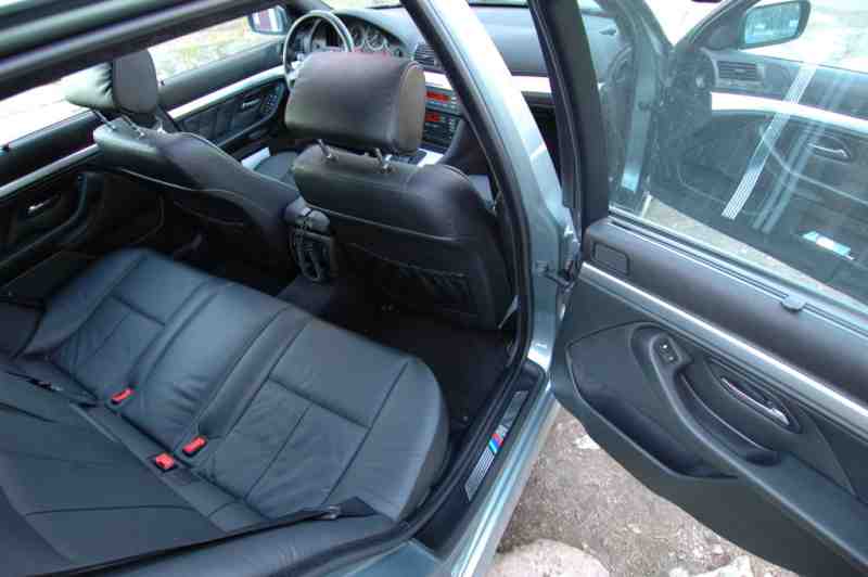

        Tuossa on huono kuva siitä, miltä nuo isofix- "kiinnikkeet", joita buskin-1 kuvasi kaukalon telakan ja penkin väliin tuleviksi "koristelistoiksi" näyttävät.
        Auto on valmistunut 07/2002 ja nuo ovat olleet vakiovarustelistalla Saksassa tuolloin.
        Näkyvät vähän huonosti, kuvassa oikeanpuoleisen istuimen vasen kiinnike näkyy turvavyöpistokkeiden vieressä. Nuo ovat kovaa muovia ja niissä on "luukku", joka aukeaa kun telakka työnnetään sisään. Mitään ei siis työnnetä erikseen penkkien välistä palkkeihin kiinni.
        En osaa sanoa onnistuuko jälkiasennuksena. Kovin helppo tuo tuskin on toteuttaa jälkikäteen.

          Kiitoksia kuvasta. Tämä selkeyttikin asiaa. Irti käyttämässäni takapenkissä oli juuri noilla kohdilla penkin superlonissa mielenkiiintoiset montut. Lisäksi penkin runkorauta oli ko kohdilta paljaana. Tiedä sitten oliko noilla havainnoilla mitään tekemistä Isofixin kanssa?!
          Pitänee pistäytyä paikallisessa BMW puljussa kyselemässä jälkiasennus mahdollisuutta.
          Hiski, pystyykö kansia avaamalla näkemään onko kiinnityslenkit auton rungossa kiinni? Tai pystytkö arvioimaan sitä turvakaukaloa liikuttamalla? Vai onko sulla ollenkaan tälläista pikku tirpiäisten penkkiä käytössä

              Isofix-luukuista näkee sen verran sisään, että siellä penkin takana kulkee arviolta noin 10 mm teräsputki koko takapenkin leveydeltä, joka on sitten taas kiinni rungossa. Tuo putki vaikutti aika ohuelta ja se on todennäköisesti tästä johtuen useasta kohdasta rungossa kiinni (tämä on arvaus).
