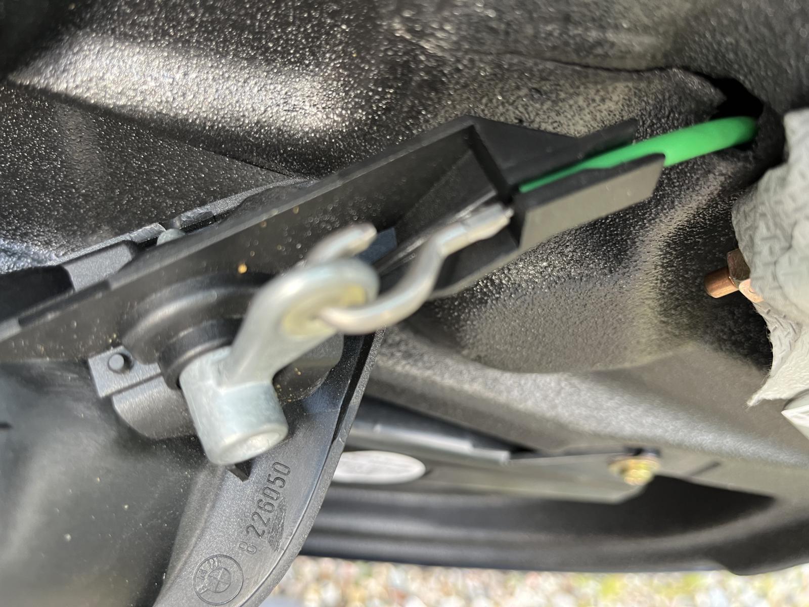

      Pääsin asentamaan toisen henkilön irrottamaa etuovipahvia takas. Muuten meni hyvin mutta sisäavauskahva ottaa kiinni johonkin ja kahva on vähän holtiton/löysä. Eikä jaksa avata sisäänpainettua lukitusnappia. Jos huomenissa ottaisi ovipahvin irti niin onko mitään mihin kiinnittää huomiota uudelleen asennuksessa.
        Lukon avausvaijerin kuori kunnolla kahvassa sille osoitettuun paikkaan. Itsellä kävi joskus samalla tapaa. Kuori liikkuu mukana niin ei pysty vetämään vaijeria tarpeeksi.
        • 205/65-15H
          • Mar 2008
          • 1425
          Kiitokset, ohessa kuva miten vaijerin suojan pitää olla.

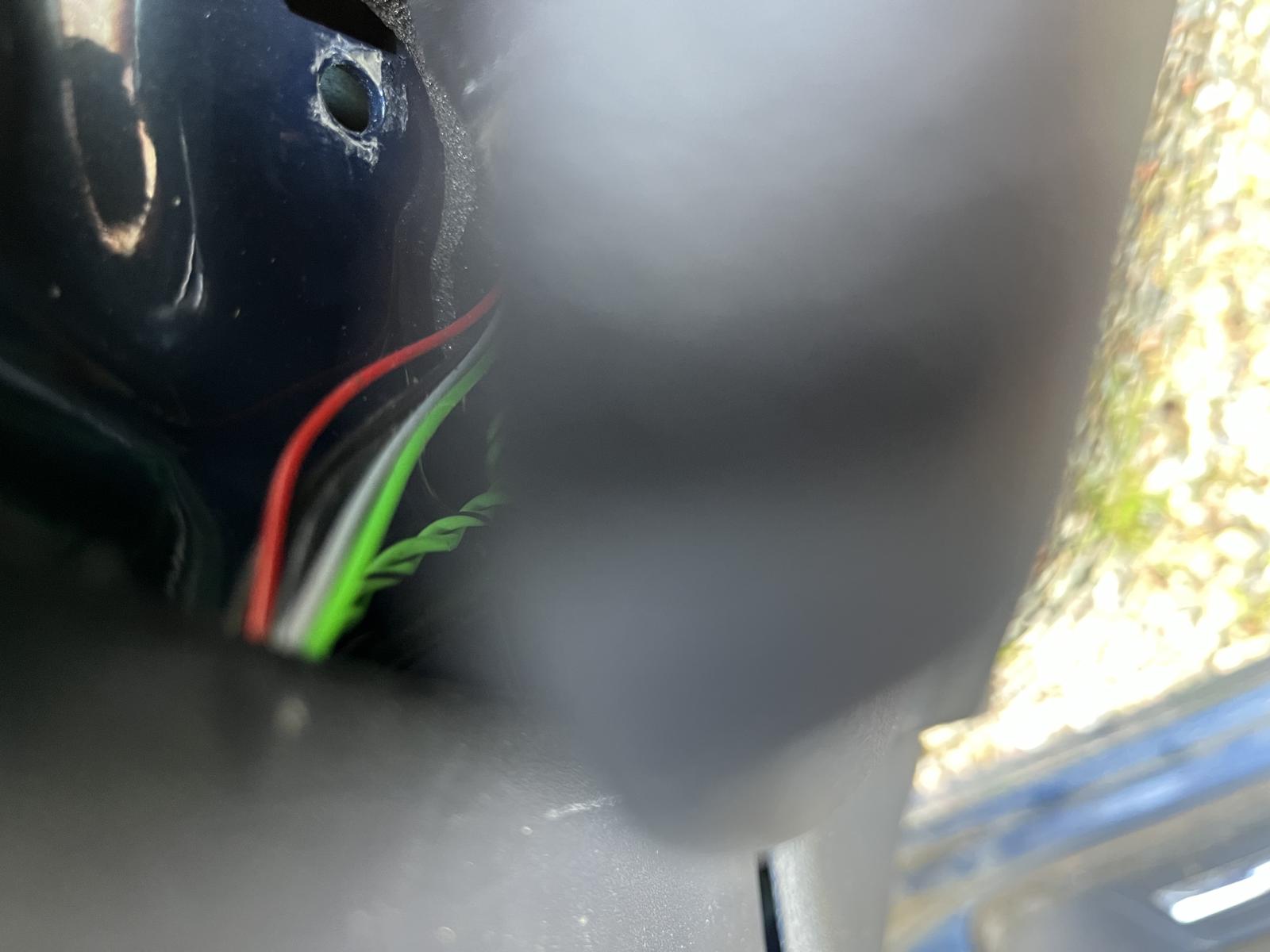

            Tuuletuskanavan ruuvi ei kiristy. Pitäisikö pellissä olla muoviholkki joka kuvasta siis puuttuu?
              Ihan perinteinen peltinen ruuvikiinnike. Tuossa videon kohdalla 2:39 näkyy hyvin.
