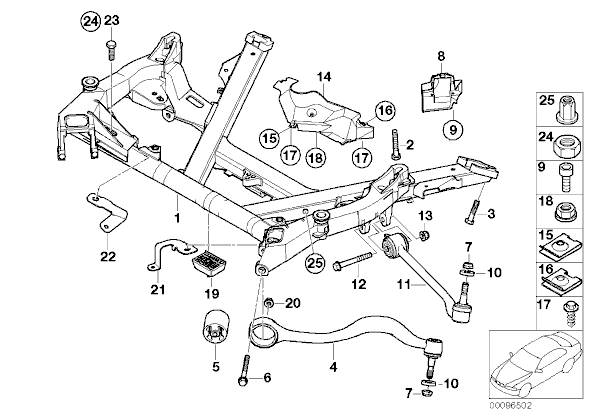

    Elikkäs pitäisi tehdä etupäähän pienimuotoista osien vaihtoa. Katselin vaihdettavia osia RealOemista ja sen jälkeen piti katsoa Motonetistä osat. Mutta mikäs onkaan vastaava termi Motonetin hinnastossa esim. osasta 4 ja 5, 11 ?
    Pitäisi siis vähän uusia osia vaihtaa, mutta mikäs osa on esim:
    Poikittaistukivarsi, etualatukivarsi takimmmainen oikea --> nämä termit suoraan Laakkosen laskusta.

    4. Reaktiotanko
    5. Reaktiotangon hela
    11. Alatukivarsi
    E39 530dA -02 M-Sport
    E53 X5 3.0dA -06 Sport

      Motonetin katalookissa ei ole reaktiatankoa vaan seuraavat
      Alatukivarsi Tukitanko vasen (ei sis helaa).
      TakaYLÄtukivarsi vasen ('bumerangi' n.35cm).
      TakatukiTANKO v/o --12.01 (ylä/etummainen n.25cm).
      Vai menikö nuo kaksi jo takapään osiksi...
      No mitäs noi Laakkosen vaihtamat palikat on tuossa RealOemin kuvassa
        Laskun täytettä?
        Olisiko alatukivarsi (11) loogisesti taaempi. Eipä siellä etupäässä muita tukivarsia olekaan, ellei heilahduksenvaimentimen yhdystankoa (härmäksi koiranluu) lasketa mukaan.
        Motonetin luettelossa tukitanko = reaktiotanko. Loput meni tosiaan takapään puolelle.

          "Poikittaistukivarsi
          Etualatukivarsi takimmmainen oikea"
          Eli mikäs tuo poikittaistukivarsi on? ettei olisi yksi ja sama osa?

            mmhm... osaatteko sanoo ku käytin autoo vähän korjaamolla et kattoo missä etupäässä on väljää niin vastaus kuului "taaempi alatukivarsi" repsikan puolelta.. sorkkaraudan kanssa auton alla vääntelyä ---> renkaaseen tulee lappia ilmeisesti niinkun menosuuntaan päin eli ei niinkään poikittain. Eli onkohan tämä "taaempi alatukivarsi" niin ihan vaan alatukivarsi vai kenties reaktiotanko vai mitä? pitäs tietää vaan et mitä menee ostaa..
                Takimmainen alatukivarsi on yhtäkuin reaktiotanko eli ylätukivarsi. Se on ylempänä näistä kahdesta tukivarresta. Motonet käyttää tästä myös nimeä tukitanko.

                      Alatukivarsi = se taaempi poikittain oleva, jonka pallonivel on ylöspäin. Reaktiovarsi = ylätukivarreksikin kutsuttu viistosti eteen keskelle menevä etummainen varsi, jonka pallonivel on alaspäin.
