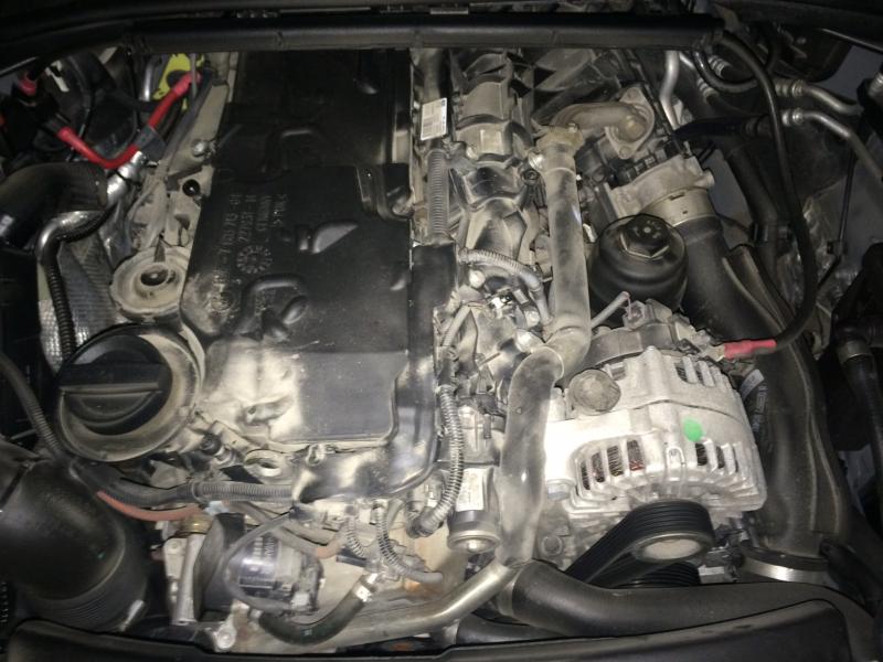

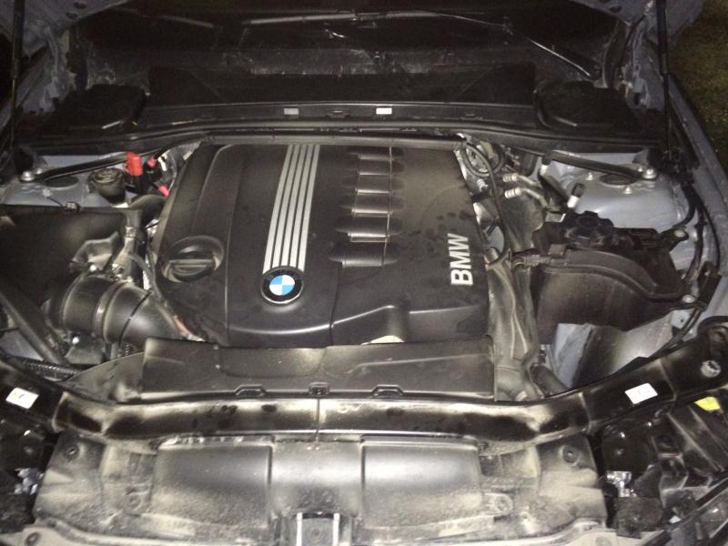

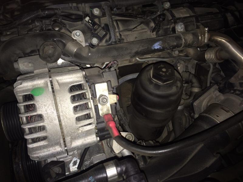

                            Moi,
                            Ohjekirjasta ei löydy apua: se ei tunnista kuin moottoriöljyn, jäähdytinnesteen sekä tuulilasinesteen säiliöiden sijainnit. Laitoin nyt tähän liitteeksi pari kuvaa konepellin alta. Onko tuo musta mötikkä itse moottorin oikealla puolella (kuvasta katsottuna) kyseinen säiliö? Kannessa ei lue kuin 25.5 Nm. Onko tietoa?

                              Pyöreän mustan säiliön sisällä on öljynsuodatin.
                              Ohjaustehostimen säiliö näkyy viimeisessä kuvassasi oikealla, musta kantikas säiliö.
