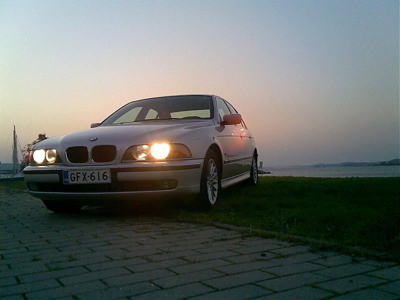

      Alkuperäis lampuissa on tuuletus reiät suodattimilla...ne on ne kumiputket... vilkun päässä ja ajovalojen päässä kanssa. Ja ne kumi lutkut irti vaan ja suodattimet irrottaen. Tossa on jokinlainen kuva mistä näkee tuloksen kiillotuksesta...
