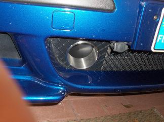

                Juu, ei allekirjoittanutkaan ymmärrä miksi näin on, mutta onneksi viime viikolla ratkaisin "ongelman":
                • _Dexi
                  • 769
                  • Vihti
                  Tarpeellista tai ei niin meneehän tuo jo "tuning" keinona toki tuolla tapaa kun hyvin tekee
