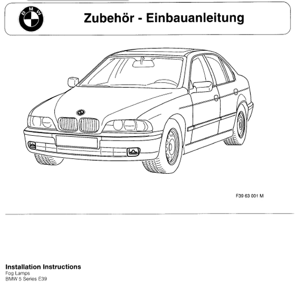

    Löytyisi jonkinnäköinen alkuperäinen EBA-asennusohje E39:n sumareiden asennukseen jos on tarvetta.

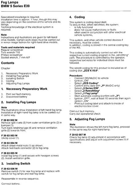

          Ohjetta kun katselee, niin näyttää siltä, että johdot tulee valmiiksi eli ei muuta kuin valot ja kytkin kiinni. Mutta lisäksi tuo vaatii koodauksen merkkihuollossa, ilmeisesti valomoduli ei anna jännitettä sumuvalojen johtoihin ennen sitä. Ota sumuvalojen suojamuovi irti ja katso onko siellä takana johdot, sehän ei ole kuin parin minuutin homma.

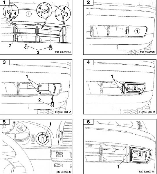

            Laitoin tähän vielä ohjeet vaikka olet ne varmaan jo Lekalta saanutkin mutta jos joku muukin tarvitsee.

                Jees eli johdot tosiaan oli ajovalojen piuhojen kanssa samassa nipussa ja liittimien päässä oli vain tulpat. Ritilät kun otti puskurista pois niin siitä reiästä löytyi valmiit reiät joissa kumitulppa. Tulppa pois ja johdot siitä valolle asti. Muuten kaikki meni ihan ok. mut satuin saamaan kaks oikeanpuoleista valoa et tällähetkellä oikea sumari paikoillaan ja vasemmallapuolella pelkkä reikä.... No eiköhän toi tosta vielä jokupäivä korjaannu. Samalla laitoin mittariston rinkulat paikoilleen, oli aika helppo ja nopea homma. Nuo rinkulat olis pitäny olla jo tehtaalta lähtiessä, muuttuu mittariston tympeä ilme aika paljon noitten avulla. Samaten noi sumuvalotkin olis kyllä saanut olla jo tehtaalta lähtiessä kaikissa. Ei olis iso kustannuserä varmaan ollu kun muuten autosta löytyy liki kaikki varusteet mitä siihen aikaan on tarjolla ollu...

                  Eipä tarvinnut ohjelmointia ainakaan omassa autossa, liekö sitten jo valmiiksi joissain ohjelmoituna? Riitti kun lisäs valot ja katkaisimen.
