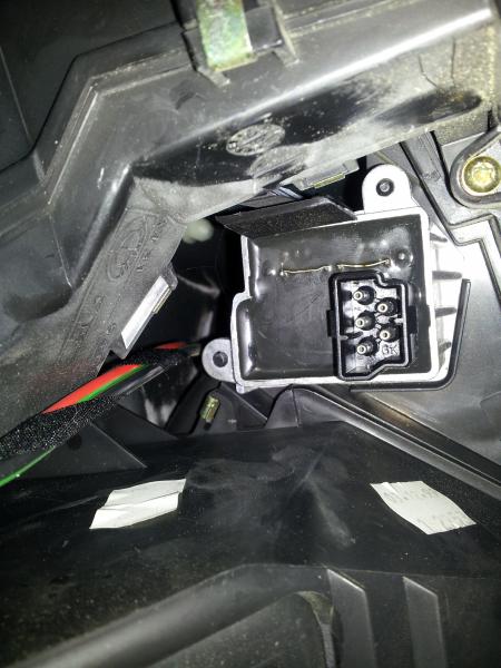

          siili ?
          Nyt tarvittaisiin viisaita neuvoja. Auto on E39 525tds automaatti-ilmastoinnilla,
          valmistunut tehtaalta 12/99. Oheisessa kuvassa lienee "siili" ? (vikana on että puhallin alkoi toimia vain neljällä hitaimmalla nopeudella ja nyt ei enää ollenkaan) Tämän siillin löysin etumatkustajan puolelta keskikonsolin etusivupahvin takaa. Se on kiinnitetty kahdella ruuvilla lämmityslaitteen koteloon. Siihen tulee viisinapainen pistoke. Joku on vihjannut, että vaihtotyö kestää noin vartin ! Ongelmana vain on se että ruuvien kannat ovat kuljettajan puolella eli niihin pääsee todennäköisesti käsiksi vasta kun on purkanut koko perskeleen lämmityslaitteen kotelon irralleen, vai ?
            Ei siinä mitään ruuveja ole,noi mustat on vain ohjuritappeja ja siili lähtee irti vääntämällä tuota yläreunassa olevaa muoviliparetta ylöspäin ja vetää siilen ulos
              Kuten yllä mainittu ei ole ruuveilla kiinni, mutta siinä on musta muoviklipsi, jota pitää painaa, että sen siilin saa vedettyä ulos. Ohje: http://www.bimmerfest.com/forums/sho...d.php?t=143393

                Kiitos ohjeesta. Haen seuraavaksi silmälasit niin erottuu ohjuritapit ruuveista.
                Siili oli tosiaan kuollut ja vaihdon jälkeen puhallin toimii normaalisti. Ja vaihto kävi nopeasti kun tiesi mitä tekee.
