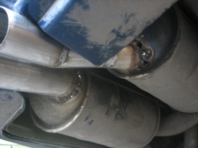

                          No nyt on avattu toinen pönttö ja tässä lähipäivinä heppaan sen ulostulon kiinni.
                          Joutuu vaihtamaan samalla alkuperäisen ulostulon jotta mahtuu 2x2" putkea tulemaan puskurin viennistä ulos,
                          ja todennäköisesti hiasemaan puskurista pienen palan. Äänet parani huomattavasti -> parempaan.
                          Matalilla kierroksilla hillityn "veekasimaisen" matalat ja korkeilla puhtoset. Ei siis mitään amis pörinöitä.
                          (Pöntön sisällä oli n. puolivälissä väliseinä, josta tuli 2 putkea pöntön takaosaa vasten..)

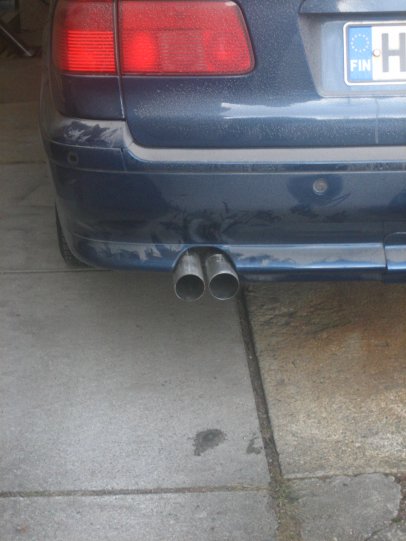

                            Tuommonehan siitä sitten tuli. Samanverran olis varmaan teettäny hommia vaihtaa se ämmän pytty tuonne, että ei kummonen homma ollut. Putket 60mm rosterista, ja hyvinvähän joutui puskurista viilaamaan pois jotta mahtui ulosviennistä. Saumat ei oo mitään +a laatua kun ei oo tullu pahemmin puikolla räittyä.
