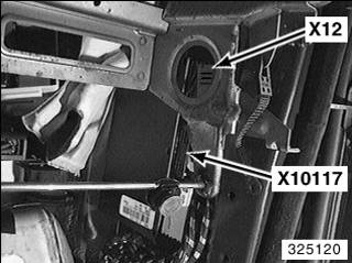

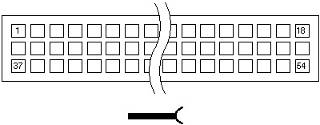

          Seuraavaksi tutkisin valomodulin puolelta, antaako jännitettä säätömoottoreille, kun potentiometriä liikutetaan. LKM liittimeltä X10117, samaan liittimeen tulee myös jännite potentiometriltä (pin 34), joten ne pitäisi mitata liitin kytkettynä (esim. ohut nuppineula).
          X10117 (pins)
          Vasen säätömoottori 2+3 (sin./pun. + sin./rusk.) ja 4+5 (kelt./pun. + kelt./rusk.)
          Oikea säätömoottori 20+21 (sin./must. + sin./rusk.) ja 22+23 (kelt./must. + kelt./rusk.)
          Korkeussäädön askelmoottorit on ilmeisesti johdotettu tämän mallin mukaisesti. KLIK
