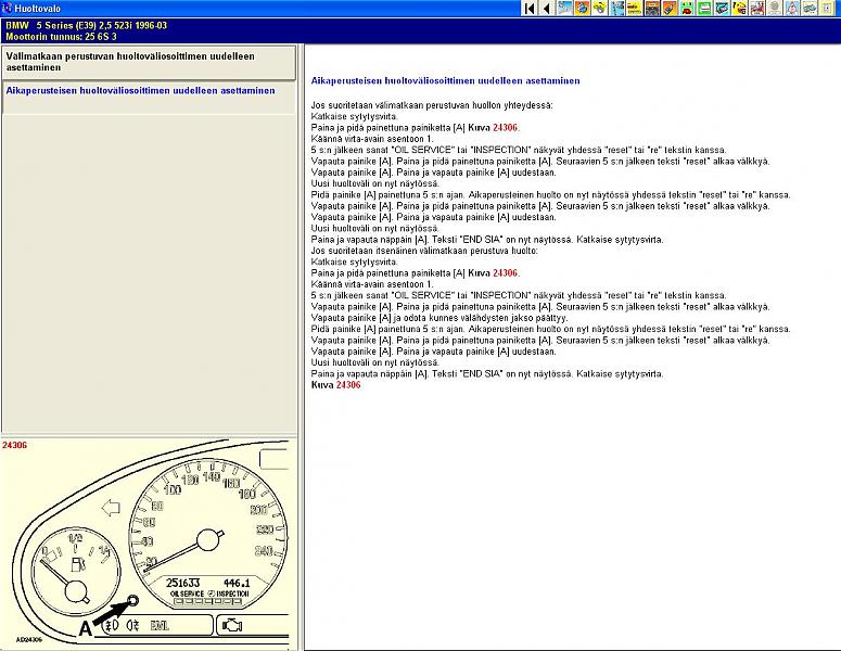

              En tiiä oisko tästä mitään apua. En ole itse kokeillu, joten ei tietoa toimiiko mut Autodata 2005 antaa tällaisen ohjeen: (kuva)
