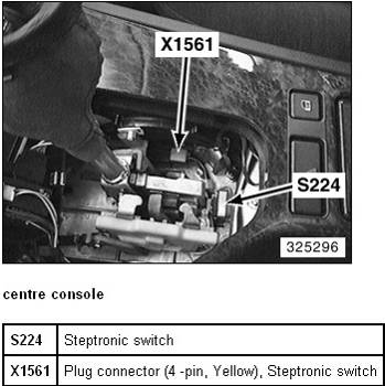

        Kurkkaa WDS:stä, niin näet komponenttien sijainnin ja saat vähän käsitystä johdotuksesta. Steptronic switch (S224), Selector lever switch (S8532) (nro 5). Tuon laatikon asentotunnistimen vaihtoon löytyy muuten TIS:stä ohjeet. Vaatii laatikon kannakkeen pulttien löysäämistä, jotta saadaan laskettua tarvittavat ~10 mm.
        Edit: Carsoftin livedatalla (EGS) voisi kurkata epäloogisuuksia kepin mekaanisen asennon ja antureiden antaman tiedon välillä. Ne löytyy heti siitä live-datan ensimmäiseltä sivulta.

            Irrota keskikonsoli, ohjeet.
            Irrota apukuskin puoleinen asentoanturi, ruuvit molemmissa päissä. Irrota sen alla oleva liitin. Irrota pohjan mutterit, kaksi takareunassa ja yksi edessä. Irrota vaijeri ja nosta keppipaketti pois.
            Tämä operaatio lienee kuitenkin ensitoimenpiteenä turha. Irrota stepin liitin (X1561), niin sen pitäisi olla pois pelistä. Jos vaihdevalinta vieläkin häiriköi, suoraan laatikon päässä olevan asentotunnistimen kimppuun.

                  Valinta on tietysti sinun, mutta minä en näe tässä vaiheessa syytä irrottaa keppiä, jos se kerran mekaanisesti toimii. Steppi-kytkimen ON/+/- aktivoituvat sen kytkimen kautta maadoittumalla, joten irrotetun liittimen pitäisi vastata perustilaa. Tarkista muuten samalla, ettei joku niistä johdoista ole nirhautunut ja kosketuksissa maihin (vastaa kytkimen aktivoitumista).
