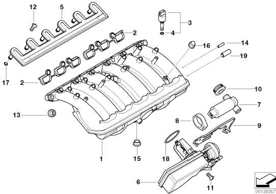

                      Bensansuodatinta en ole vaihtanut, mutta eikö se aiheuttaisi muutakin ongelmaa? Pakosarjassa olevan lambdat voi kuulemma vaikuttaa tehoihin, mutta ei niissäkään mitään vikaa/poikkeavaa näy eikä päästöarvoissa ole ikinä ollut mitään vikaa. Olen myös miettinyt, voisiko nokka-akselin tunnistimet aiheuttaa tuollaista, vikaahan niissäkään ei tosin ole mutta jos ne silti ei anna täysin oikeaa tietoa tms. Ei vaan huvittaisi noita turhaan vaihtaa, varsinkin kun näyttää siltä, että noihin kannattaa laittaa vain alkuperäisiä varaosia.
                      Mutta tuo Disa-venttiili (imusarjan pituutta säätävä läppä joka aukeaa 3700-4000 kierroksen kohdalla) selittäisi tämän jutun, mutta kun sekin pahus näytti toimivan ja oli puhdas. Mutta ei sen johdon irrotus jostain syystä vaikuttanut mitään vääntöihin, tiedä sitten pitäisikö vaikuttaa vai ei?
                      Tuota voisikin joku/sinä kokeilla, siis onko sillä mitään vaikutusta teidän autoissa kun Disan johdon ottaa irti. Silloin alavääntö pitäisi olla huonompi. Tuosta liitteenä olevan kuvan osasta #6 johto irti (metallisokkaa painamalla) ja sitten testiä miten vääntö muuttui vai muuttuiko ollenkaan.
