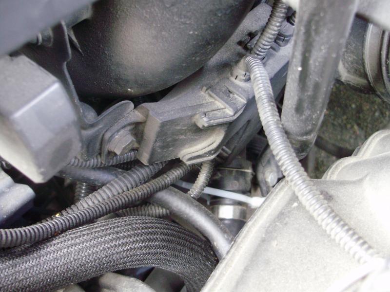

    Niin kuin kuvista väkyy VANOS solenoidin takana sijaitsee anturi.
    (Kuva 1)
    Rupesin purkamaan. VANOS solenoidi pois ja sen jälkeen anturia joka on yhdellä kuusiokololla kiinni.

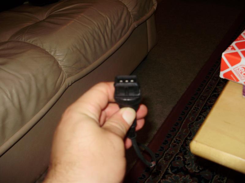

    No niin... kokeilin anturin "töpseli" päätä (KUVA 2) ja sehän HEILUI oiken kunnolla !

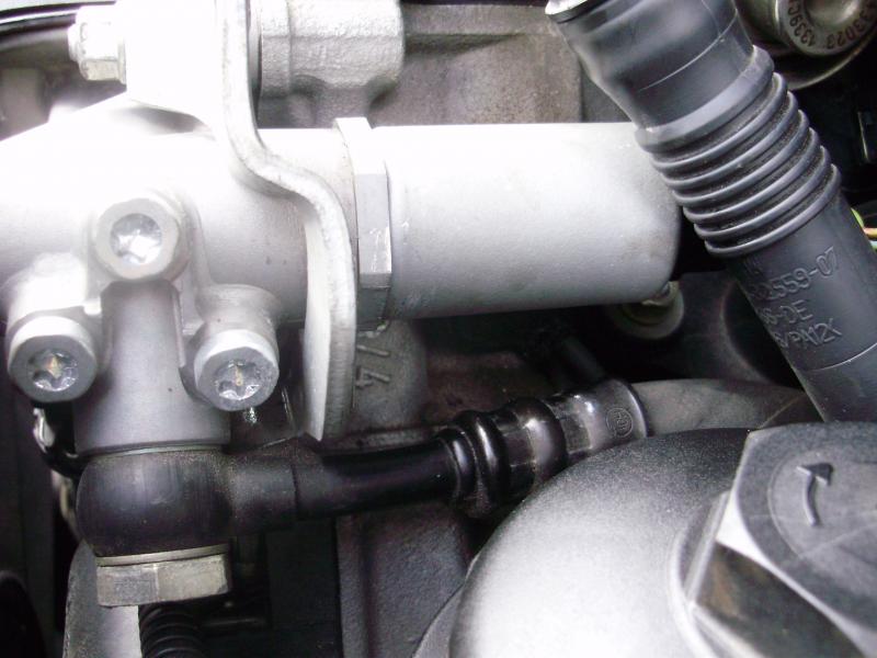

    Eli "ohjaus yksikkö" / "antureiden johtojen läpivienti" (KUVA 3)
    Siellä se vika on !!
    impulssianturi itsessään on ehjä.
    Soitin vielä lämpimikseni Laakkosen huoltoon ja sepustin koko jutun asentajalle.
    No kelpo mies kertoi tehneesä useaan noita anturien uusimisia (se ei nyt mitään kerro asentajasta) mutta eivat ole korjanneet/uusineet tuota "LAATIKKOA" johon anturin pää sekä muiden anturien johdot menevät.
