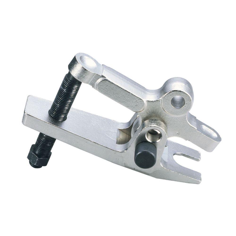

            Nonii, ongelmat vaan jatkuu, kiitokset vielä aiemmille asiantuntijoille. Nyt saatu romikselta käytetty olka-akseli ja vanha purettu, ongelmaksi tuli kuitenkin että olkavarren puslat jäivät tukivarsiin kiinni, ja uudessa olka-akselissa ei olllut kuin takimmaisen tukivarren pusla paikoillaan, eli tukivarret noiden puslien kanssa mahdottomat saada paikalleen, onko jotain keinoa tiedossa miten nuo puslat sais irti tukivarsista?. Ja vaikka ostais uudet tukivarretkin niin uudet puslat kumminkin tarvittaisiin jos noi vanhat ei irtoo, onko niitä jossain saamaksissa?

              Tarkoitat ilmeisesti niitä pallonivelen tapin ympärille tulevia metalliholkkeja? Lämmöllä ja voimalla ne saa irti.

                ja sopivalla ulospainajalla ne jää kyllä irroittaessa sinne olka-akseliin.
                en nyt väitä, että juuri tämä motonetissä myytävä kalu josta esimerkkikuva on toimisi hyvin, mutta vastaavalla ei niiden holkkien kanssa ongelmia ole ollut:
