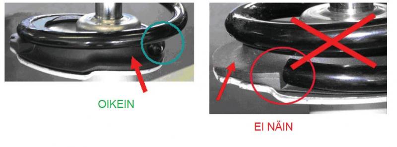

                        Samalla linjalla. Mutterimopolla kiristäminen rikkoo iskarin ja luultavasti kiristys menee liian tiukkaan, ohje momentti oli kai 27nm.
                        Nuo yläpään laakerit kannattaa vaihtaa aina kun iskarit vaihtaa, nekin on kuluvia osia.
                        Jousikin voi narista aluskumia vasten jos väärin asennettu, kts liite.
                        Luultavasti nuo narinat johtuu juurikin vanhoista yläpään laakereista ja väärästä asennuksesta.
                        Oululaiset huom! Tarviketorilta sai Lemförder:in yläpäänlaakerit 25€/kpl. Ei saanut ebay.de:stäkään halvemmalla merkkiosaa.
