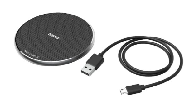

                        Latailen tällaisella vara-avainta ajoittain ettei paristoakku pääse hiipumaan.
                        e39 virtalukossa on induktiokäämi jolla lataa ajaessa.

                          Näköjään ainekin Applen tuotteet latautuu indution avulla, pitänee kokeilla vielä sille sopivaa langatonta laturia jos avain lähtisi rokkaamaan. Viidentoista euron ostos joten ei ole iso summa kokeilla. Avain kuitenkin oli marmorilta viimeksi 270€. Alkuperäiseen kysymykseen että miten se latautuu tuli myös vastaus, iso kiitos siitä. ​
