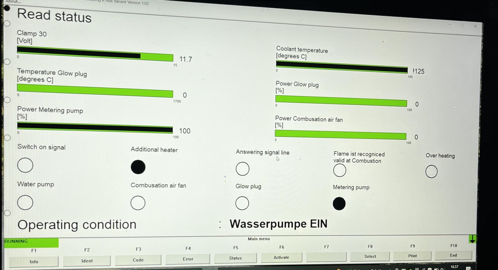

    Statusta katsomalla tulee tämä näkymä, kun webasto on pistetty ohjainkellosta päälle ja INPAlla polttoainepumppu päälle: Click image for larger version

    Activate asetuksista koitin saada itse webastoa päälle, ei inahdakaan eli täysin kuollut. Polttoainepumpun tosiaan sain päälle ja naksuttamaan.
    Silmään pistää myös tuo jäähdytysnesteen lämpötila, voiko johtua tuosta weban omasta lämpötila-anturista?
    Onko vika ohjainkortin lämpötila-anturissa, minkä takia myöskään koko webasto ei lähde päälle? Itsellä alkaa keinot loppumaan..

      Tuo ohjainkortin lämpötilatunnistimen vika on varsin yleinen. Näyttää lämpötilaksi 125 C, kun NTC-anturin vastus on oikosulussa. Tässä tilanteessa Weba ei lähde päälle. Sen pelkän anturinkin saa vaihdettua, mutta tässä tilanteessa mahdoton sanoa, onko ohjainkortilla muutakin pielessä.
