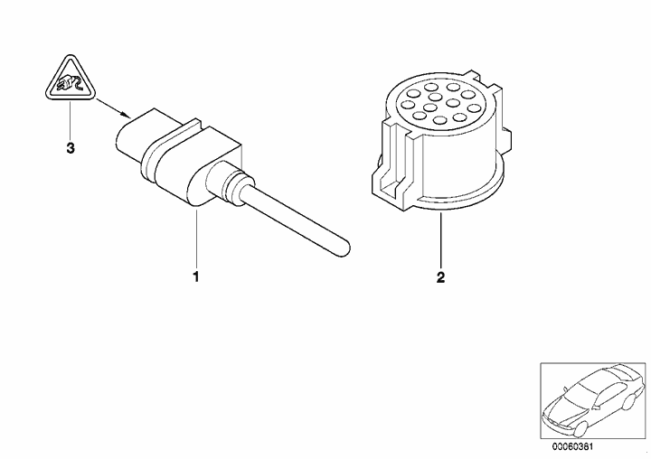

                Anturi löytyy vänkärin puolelta puskurin alta.Sille on oma syvennys siellä,kuvassa osa numero 1.
