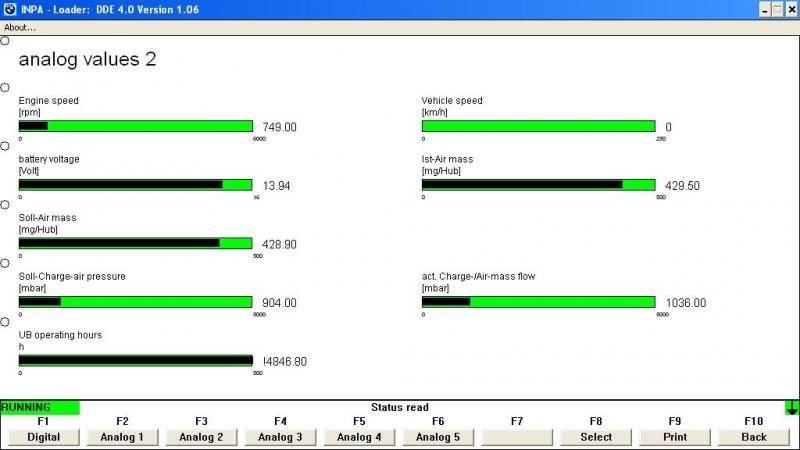

      Juu, Inpalla on katottu ja yli 500:n meni livedata kun ilmamäärää tiirailin. Kannattaako siis vaihtaa pelkkä ilmamäärä anturi vai koko paketti?
      Jos otsikon mukaisesta ajoneuvosta kyse, niin kunnossa ollessaan pitäis mennä 900-1000 lukemaan. Jos pelkän anturin löydät jostain niin hyvä. Jos koko paketti vaihtuu uudemman malliseen niin vaatii koodauksen. Hommaa kuitenkin Boschin maffi, muun merkkiset pelaa heikonpuoleisesti näissä vehkeissä.

        Eli toi Actual charge air mass flow? Mulla INPa on uusi tuttavuus..kuten myös BMW. Auto on siis 530d 02/99. Kuvassa näyttää olevan tyhjäkäynnillä (lainattu kuva jostain foorumeiden syövereistä) http://img16.imageshack.us/f/analog2.jpg/ .

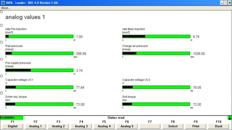

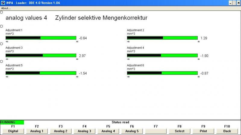

          Hieman live dataa. kuvat otettu tyhjäkäynnillä.
          täysikaasu kiihdytyksessä:
          - rate main injection meni tappiin
          - pre supply pressure ~3.5
          pienellä kaasun painolla noin 50 vauhdissa inst.air mass ja soll air mass meni tappiin ja samalla kulutus mittari kiipesi huippuunsa:think
          Kun ilmamäärämittarin deaktivoi eli vetää johdon veks niin kulutus laskee ja auto kiihtyy tasaisemmin...
          Onko tuttua dataa kenellekään? veikkaus edelleen toi ilmamäärämittari mutta köyhä ei viitsi lotolla osia arpoa

              Tuolta selvis että noihin pyydettyihin arvoihin pitäis päästä mutta tyhjäkäynnillä vai kuormalla? jos tyhjäkäynnillä pitää niin ei taida ilmamäärä mittarin vaihto pelkästään auttaa ahtopaineen arvoihin...
              Uus mittari tilaukseen..tai siis sensori only
              edit: kun väsyneenä noita katselee niin eihän sitä mitään tajua, jos muutenkaan eli mulla ilmamäärän pyynti ja todellinen käytännössä samat -> viitaisi siis ilmamäärämittariin. Kiitokset Thuppu!

                  Täyskaasukiihdytyksessä ilmamäärä nousee huippuunsa joka siis menee asteikosta(500) yli ja tulisi nousta sinne 900-1000:nen välimaastoon. Ja tosiaan sitä parempi mitä tarkemmin todellinen/toteutuva määrä seuraa pyydettyä arvoa.
