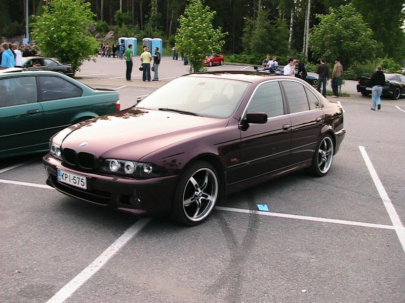

                  Vähän ot. mut minkäs näkönen tämä sinun "viri" E39 on? osaa sitten varoa
                  • Bimmerman88
                    • Jan 2009
                    • 117
                    • Tämä profiili poistettu käytöstä
                    Tämmönenhän tämä, nykyään puskuri ilman tuota väliritilä hässäkkää ja ikkunalistat mustat.
