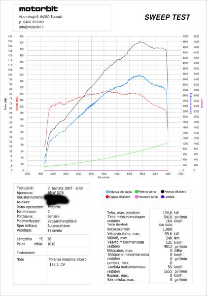

                    BMW E39 523i (M52TU) 125kW/170hv dynotesti.
                    Täysin vakio 183hv/248Nm (95 -oktaanista tankissa).

                      M52TU:sta tuo +180-190hv on oikea ns.vakioteho, mutta ei välttämättä -96 mallisesta m52 moottorista josta tuo 170hv:n speksiteho pitäisi olla vielä aika lähellä.
                        Omien kokemusten mukaan noista singlevanoksistakin penkitetään ihan järjestään semmosta ~185hv, eikä TU-koneesta juurikaan enempää. Vääntökäyrissä on eroa, mutta huipputehossa ei juurikaan. Ja kaikki tulokset tehty samassa penkissä, omakin auto menossa sinne jahka tulee taas ajoon kun vielä penkitys on oikeastaan ilmainen
