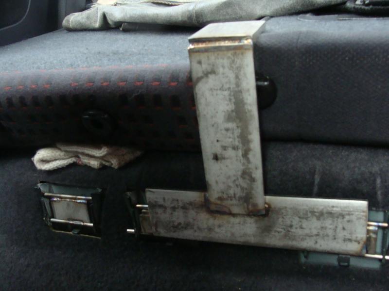

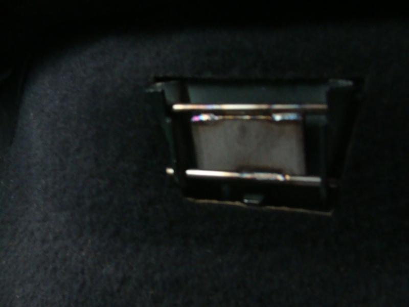

            Tein pari viikkoa Astraan, istuinosat irti, selkänojat kaadoin alas ja istuinten kiinnikkeet hitsasin tyyliin pinnapultit kiinnikkeiden reiäistä läpi ja lattaa väliin, jotta rakennelmiani ei saa kuin rälläkällä irti, tukeva pitää olla.
            Turvavöitä ei tarvinnut irroittaa. Selkänojat täytyy olla kaadettuina ja lukittuina, lukitteeksi yhden pinnapultti/lattaviritelmän kyljestä lisää lattaa pystysuorassa kattoakohti ja sitten hitsasin selkänojan päälle latan poikittain, jotta selkänojia on mahdoton nostaa, eli ovat lukittuna. Koitan käydä nappaamassa kuvan koska on kyllä erittäin epäselvästi kirjoitettu.
            Katsastusasemissa on myös eroja, ensin kävin Nokian asemalla ja sitten seuraavaksi ylöjärven yksityiselle ni johan helpotti moni asia !

                  Kuvatukset
