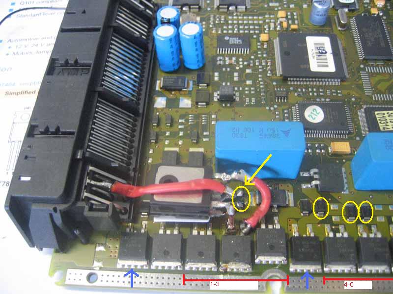

                Onneksi satuin nappaseen yhden kuvan ennen kuin latoin boksin nippuun. Kuvasta ei näy koko piirikorttia, mutta oleelliset asiat kylläkin.
                Itse olen ihan harrastelija näissä elektroniikkahommissa ja tämäkin ongelma selvisi pelkän yleismittarin avulla. Ja kolvausjälkikin on aika karua, mutta ei kait sillä tyylillä niin väliä.
                Moottorinohjausboksi löytyy apukuskin puoleisen raitisilmakotelon alta. Sieltä missä on osa sulakkeista ja releistä.
                - Eli ekaks raitisilmakotelo veke.
                - DDE boksin liittimet irti.
                - Boksia ei ole sinetöity, vaan se aukeaa poistamalla kuusi torx ruuvia.
                - Merkkasin oheiseen kuvaan oleellisia komponentteja.
                • Punaisella merkatut fetit ohjaavat yksittäiset suuttimet maihin.
                • Sinisellä nuolella osoitetut kaksi fetiä ohjaavat plus-jännitettä 1-3 ja 4-6 sylintereille vuorotellen.
                • Keltaisella soikiolla rajatut konkat ovat suutinten häiriönpoistokonkkia ja niistä siis tuo vasemmanpuoleisin, joka on merkattu keltaisella nuolella, oli oikarissa. Kuvassa se on jo poistettu.
                • Tuo epämääräisen näköinen fetikasa on turha, mutta kun aluksi luulin että yksi feteistä on kaput, niin ehdin jo sen viritellä.
                • Häiriönpoistokonkkien arvot ovat 47 nF ja niillä pitää olla riittävästi jännitteenkestoa (>100V?), koska jännitepiikit voivat olla ilmeisen suuria.
                  Nähtävästi minun tapauksessa konkan oli polttanut suuttimeen indusoitunut jännite.
                - Konkkien toiminnan voi siis helposti testata mittaamalla niiden yli olevan resistanssin, jonka pitäisi olla about ääretön.
                - Transistoreita on vähän hankalampi mittailla, mutta yksi keino on mitata resistansseja eri terminaalien yli ja vertailla niitä muiden transistoreiden arvoihin. Näin saattaa löytää viallisen yksilön.
                - Sitten vain kolvaa uuden osan vanhan tilalle.
                Kasaamisessa ei erityistä. Mitään nollaamisia tms. asioita ei tarvita.

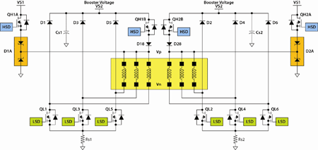

                        Vika ei korjaantunut pelkällä FETin vaihdolla ja pari päivää vierähti kun mittailin skoopilla suutinten outoja käppyröitä. Joku kytkennässä mätti pahasti. Vian syyllinen alkoi epäilyttävästi olemaan se häiriönpoistokonkka, jonka vaihdoin viimeksi.
                        Tarpeeksi internjetin syövereitä tongittuani löysin oheisen yleisesti diesel suutinten ohjaukseen käytetyn kytkentäkaavion. WTF. Ei ne "häriönpoistokonkat" mitään konkkia olletkaan, vaan diodeja! Vaihdoin siis konkan nopeaan ja riittävän kestävään diodiin ja taas vehje toimii nätisti. Ja skoopilla mitatut käppyrätkin näyttää nyt järkeviltä.
                        Tämä päivitys siis sen takia, ettei joku vaan tee samoja virheitä kuin minä.
                        P.S. Täysin ei selvinnyt miksi se on tähän saakka toiminut em. kytkennällä, mutta kukas näistä nyt muutenkaan mitään tajuais.
