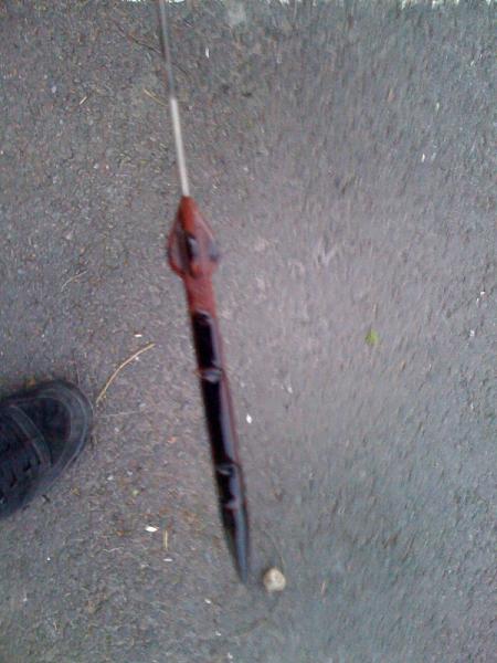

    No, sammutin, ja ajattelin tarkistaa öljyt, kun ne kerran oli vaihdettu... no, yllätyksekseni öljyä olikin reilusti liikaa, yli 1cm yli ylärajamerkin , ks. kuva.
    No, odottelin vielä hetken että "varmasti on laskeutunut", mutta eipä tilanne ollut mihinkään muuttunut... Öljyä tuohon pitäisi tietääkseni laittaa 6,75l (lähde: http://www.teboil.fi/voiteluainesuositukset/product.asp ) Laskussa on kuitenkin veloitettu 7,3 litraa! Eikö nuo öljytilavuudet yleensä ilmoiteta suodattimen kanssa, joten senkään ei pitäisi selittää asiaa...
    Mittailujen jälkeen laitoin koneen taas käyntiin: Sievästi kävi alkuun, kunnes taas alkoi pikkuhiljaa nykimään samalla tavalla... sen verran ilkeältä tuo kuulosti että päätin sammuttaa... mikähän siinä voi olla?????

        1. Noin vähä liika öljy sinällään EI pitäisi aiheuttaa ainakaan käyntiongelmaa... Tyrmäsivät ajatuksen täysin.
        2. Kun olivat korjaamolla kuunnelleet ja katselleet vähän aikaa, niin keksivät pyytää laittamaan ilmastointia päälle: *snap* käyntihäiriöt loppuivat kuin seinään.
        Eli nyt siis homma menee näin: Kun ilmastointi on päällä, kone käy kuin unelma. On kyllä käynyt aiemmin kyllä aina nätisti... Mutta kun ilmastoinnin ottaa pois, niin pikkuhiljaa alkaa kone nykimään, kunnes käy jatkuvasti epätasaisesti rykien...
        Nyt kaivattaisiin spekulaatiota että miksi ilmastointi pois päältä aiheuttaa rykimistä??? Voiko liittyä siihen että koneella on ilmastoinnista johtuva kuorma, jonka takia moottori käy sievästi. Jotain muuta ehdotusta? :thinkSpekuloivat myös että jos ilmastoinnin ratas ei pyöri tasaisesti silloin kun ilmastointi ei ole päällä...
