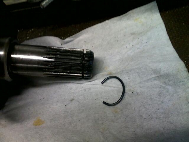

            Jees aamu on kontattu auton alla. Toinen puoli pysyy paikalla vaikka koitaa koputella/nykiä irti mutta toinen lähtee 'ongelmitta'. Samasta laipasta olen katkonut molemmat. Olihan se lukkorikka vain n. 3/4 kierrosta pitkä eli siitä puuttuu n. varttikierros?
            Rikka näyttää tuolta;
              Joo, samanlainen lukitus oli mulla. Tuosta käänsin päädyt hieman "jyrkemmiksi" ni ei anää ainakaan kovin kovin helpolla irronnut.
