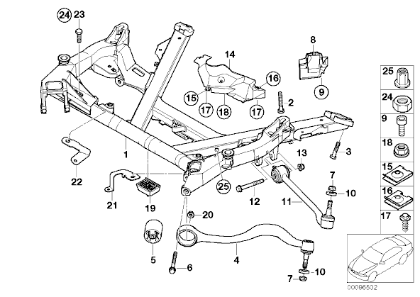

      Mitkä on oikeat osat? KL:n kamat ok?
      No niin, huomenna hankkimassa osia. Auttakaa sen verran että osaan hankkia oikeat osat jolla tärinät katoaa. Onko liitteen Click image for larger version
ID:	4819545kuvan osat nro 4 + 5 (tanko + kumi) + 11 (alatukivarsi) ne millä asia hoituu?
      Oletan että tuo osa nro 4 on reaktiotanko? Onko puslien vaihto kuinka tuskainen operaatio (menee remontoitavaksi korjaamolle eikä omaan talliin) vai kannattaako suoraan hankkia puslitettu varsi?
      Onko KL:n myymät osat olleet laadukkaita?
      Ja auto siis E39 525dA Touring vm02
      • Dunky
        • Feb 2003
        • 4927
        • Kotka
        Originally posted by Bemujehu View Post
        Onko liitteen [ATTACH]77217[/ATTACH]kuvan osat nro 4 + 5 (tanko + kumi) + 11 (alatukivarsi) ne millä asia hoituu?
        Juuri nuo
