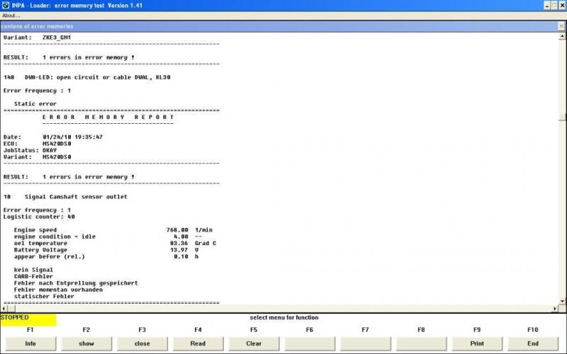

    Eilen luki kivenlahtelainen foorumilainen vikakoodit, jotka ohessa. Menin lappu kädessä Espoon Laakkoselle aamulla ja möivät mulle "pulse generator, camsaft" osan, eli ilmeisesti nokka-akselin tunnistimen, outlet eli pako. (niitä kuulemma imu ja pako?) osan numero 12 147 518628
    Eivät siinä huollossa/kiinni saadun asentajan kanssa osanneet sanoa, mitä toi eka vikakoodi "DWA-LED: open circuit or cable DVAL" tarkoittaa, veikkasivat että liittyy tohon alempaan, "Signal camsaft sensor outlet" .
    No vaihdoin ton osan mutta ei vaikutusta, sama oireet jatkuu. Hetkeks vikavalot sammu kuten ennen vaihtoa, mutta taas loistaa.

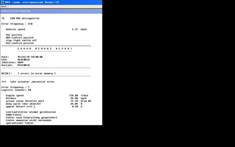

      luettu uudelleen, vikakoodit muuttuneet, kolme oli, sen led-herjan (joka ei meinaa siis mitään) lisäksi nämä, ks. kuva ohessa.
      Mitähän toi "CAN DDE messageerror" meinaa? (en löytänyt searchilla mitään)
      Siinä alla myös ne mitä menee sitten samalla "pois päältä".
      lisäksi toinen herja "Idle actuator, mechanical error"

          Tyhjäkäyntimoottorin mechanical error voisi olla hyvä tutkintapaikka? Saksaksi tuossa lukee että kapistus on jumiutunut kiinni.

            E39 523iA vm2000 "motornotprogram" herja päällä - NYT OK
            Kiitti vinkistä! Ihan jumissahan se oli, putsausta peliin ja taas toimii.
            Herjavalot sammuivat, voimat kotona ja luistonestostakin on iloa näillä keleillä. Toivottavasti valot loistavat poissaolollaan jonniin aikaa ainakin :-)
            Amerikan sivuilta löyty hyvät ohjeet kuvineen hommasta, juupituupissa oli videokin operaatiosta, tosin E46:een, mut sama kuvio. "Idle control valve" on osan nimi. Vaihdoin sen ilmanputsarilta päin kiinni tulevan haitarikumin samalla, kun se oli jo väsynyt.
            Vähän kummastuttaa vikojen yhtäaikaisuus ja ton venttiiliin lähes yhtäkkinen jumittuminen sekä toi "can dde" vikakoodi, joka hämäs mua järkeilyssä, mutta nyt siis näillä mennään.
