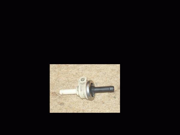

    Vuoti diisseliä tämän (onko tämä nyt suodatin vai mikä) välistä.
    Otin pois ja laiton tilalle "suoran" letkun.
    Mutta ei lähde enää käyntiin.
    Olen ilmannut laittamalla virrat päälle, ilman tulosta.
    Osa taitaa olla kuvassa vasemmassa ylänurkassa vitosten välissä
    http://www.realoem.com/bmw/showparts...01&hg=13&fg=10
    Eli onko kyseisellä osalla jotain oleellista virkaa vai jotain ongelmia ilmauksessa.
    Auto toimi kyllä hyvin vaikka vuotikin polttoainetta.

    'PRESSURE LIMITING VALVE' eli siis paineenrajoitusventtiili.

      Näkyyhän se siellä lukevan, katsoin vain kuvaa ja mietin, kun ei ole kerrottu mikä osa.
      Kiitos valaistuksesta.
      Eli auto ei lähde käyntiin ilman sitä?
      pitää ruveta soittelemaan osan perään.

        Tuo on regulaattori/kuristin, joka ylläpitää siirtopaineen. Jos tuo on pois välistä, siirtopaine tippuu, kun suurin osa menee suoraan paluulinjaan.

                      No mikäs sen paineen pitää siellä linjassa, jos sieltä ottaa tuo venttiilin pois? Jonkun pitää rajoittaa paluu puolella virtausta, tai muuten ei saavuteta haluttua painetta.

                          Siirtopaineesta ja tuosta rajoitinventtiilistä:
                          This primary pressure is kept constant by the pressure-limiting valve in the engine circuit.
                          https://www.newtis.info/tisv2/a/en/e...supply/276zVMO

                            Luulin, että meinasit vaan ottaa tuo rajoittimen pois ja korvata sen pätkällä letkua. Tällöin korkeapainepumpulle ei tule riittävää painetta, kun polttoaine virtaa vapaasti takaisin tankkiin.
                            No jos kytket sen siirtopumpun suoraan korkeapainepumppuun, miten rajaat sen pumpulle menevän paineen? Et mitenkään, koska silloin pumpulle menee aina se täysi paine mitä se siirtopumppu pystyy tuottamaan. Tämä ei ole toivottu tilanne. Siksi siellä on tuo venttiili.
