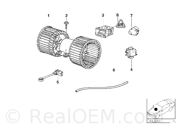

    Elikkäs e39 523ia touring '99 manuaali-ilmastoinnilla. Huollossa huomattiin rispaantunut kangaspäällysteinen kumiletku moottoritilassa ja se vaihdettiin imuilmavuodon korjaamisen nimissä. No sittenhän alkoi autossa sisällä kuulua melkoinen suhina osan numero 4 suunnalta. Kyseessä siis temperature sensor passanger room RealOEMin mukaan
    http://www.realoem.com/bmw/showparts...=64&fg=40&hl=7.
    Eli eihän tuollainen suhina joka kuuluu moottoritienopeuksissa voi olla ominaisuus!!?? Jotain siis meni pieleen, mutta mitä? Sensori näyttää kaikin puolin ehjältä, ja korjattu letku asennettiin ihan oikeaan paikkaan.
    Suhina voimakkainta tyhjäkäynnillä ja kierrosten noustessa suhina hiljenee. Vaikuttaisi siis siltä että imua liikaa sensorille.
    Mitä kannattaisi tehdä? Tukkia sensorin putki vai vaihtaa takaisin rispaantunut pätkä letkua?

    Sieltä puuttuu letkusta kuristin nyt.

      Kuristimen puuttuminen kuulostaa järkevältä. Mielenkiintoinen juttu että on kuristin jonnekkin karannut, ellei sitten rispaantunut letku falskannut niin paljon että on kompensoinut puutteen ja kuristinta ei ole aikoihin ollutkaan. Minnekkäs se kuristin oikein pruukataan laittaa tuolla?

        Onko varma ettei se kuristin ole vielä siellä orkkisletkussa? Letkun sisähalkaisijakaan ei vissiin muuttunut paljoa?

          Saattaapa olla orkkisletkussa, se tosin on varmaan jo roskissa. Letku voi hyvinkin olla vaihtunut halkaisijaltaan suurempaan, sain sellaisen käsityksen, ettei asentaja oikein ollut varma mitä letkua oli vaihtamassa, vaihtoi vain varmuuden vuoksi. Onnistuuko sen kuristamaan kotikonstein sieltä sensorin puolella olevasta letkusta? Vai onko virtaukset kuinka tarkkoja?

            Vanha topic mutta osaako kukaan kertoa onko olemassa uudempaa varaosanumeroa tuolle kuristimella varustetulle letkun pätkälle?
            Vaihdettiin kyseinen letku yhteen autoon jonka seurauksena alkoi samanlainen suhina kuin topicin aloittajalla, vanha hapras letku tietysti heitettiin roskiin niin ei voi edes katsoa kuinka suuri reikä kuristimessa on
            KL:ään soittelin niin ko. letku myydään kuulemma nykyisin metritavarana kuten tuossa RealOEM:n kuvassakin viimeinen osanumero mutta eBaysta tietysti voisi löytää alkuperäisen kuristimella varustetun pätkän :think

              11611312737 onko tuommoinen se kuristin?

                Eikö tuo ole takaisku venttiili ja kuristin on letkun sisällä, vai ymmärsinkö väärin?
                Takaiskuventtiili on paikoillaan kyllä :think

                  Ei kai tuossa ole vakavaa vaikka itse tekisi tuohon kuristimen?
                  Tekee pienellä reijällä ensin ja jos anturi ei tahdo reagoida tarpeeksi nopeasti niin suurentaa reikää. Varmaan on parempi mitä vähemmän tuosta tulee imuvuotoa.
