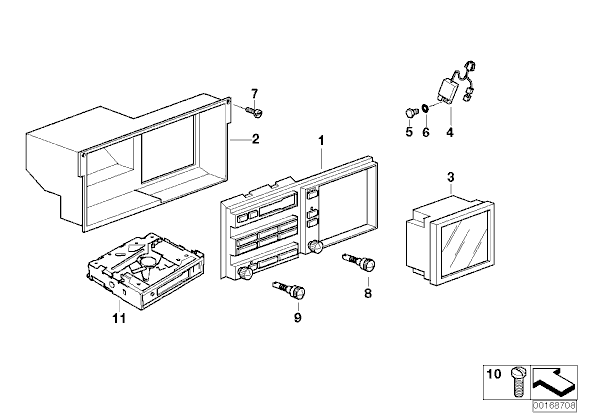

    E39 Navin "rotary knop"
    Kyseessä vanhempi navi, jonka valintanappula ei toimi. Kuvan osa 8. Mistä uusi ja miten lähtee irti?
      Ihan yleinen vika. Ei tarvita mitään osia, mutta kärsivällisyyttä ja juotinta kyllä. Navin irroituksen jälkeen ko nappula on irroitettavissa jonka jälkeen siitä tulee irroittaa pohjan piirilevy juottamalla juotokset auki ja sulattamalla kolvilla muovilukitukset, muovisen kaaren voi vain taivuttaa pois tieltä jonka jälkeen pohja lähteekin jo irti ja vika paljastuu: painokontaktin aikaansaava metallilevy on kohdistettu teipillä(!) joka ajan ja lämmön myötä päästää painokontaktin pikkuhiljaa valumaan alaspäin. Ei muuta kuin teippi pois, kontakti kohdalleen ja uusi pätkä scotchin laatuteippiä, asiallisesti kasaan ja taas toimii parikymmentä vuotta. Alkuoire tulevalle vialle on huonontunut tatsi nappulassa (painolevy alkaa olla jo valunut alaspäin jolloin tappi ei enä osu levyn keskelle), korjauksen jälkeen tatsi on niinkuin uudessa.
      Homma ei siis korjaannu pelkkää nuppia vaihtamalla, eli navi pitää irroittaa ja purkaa nappulan mekanismi pois takapuolelta!

        Eihän siinä itse napissa..
        ..mitään vikaa tietenkään ole, näytti olevan pelkkä kumipäälysteinen muovitappi. Ongelma on nupin äärettömän herkkä, lähes puhalluksesta ottava kontakti. Ja joskus kontakti tuntuu jäävän kokonaan "kiinni", kunnes nuppia vetää ulospäin varovasti. Kiitos ohjeista, puran sopivan ajan tullen. Sanokaapa vielä, miten uskaltaa alkaa sitä koko "navi -paneelia" kiskomaan ulos?

          sivuilla olevat koristelistat pois vetämällä, näytön koristelista on kahdella pikkuruuvilla sivuilta kiinni, se pois ja itse näyttö on ruuveilla kolmesta kulmasta ja alapuolelta (lähes keskellä) yhdellä ruuvilla kiinni.
            Lisätään vielä, näytön koristepaneelin irroituksessa on myös syytä muistaa niiden sivuilla olevin pikkuruuvien iroituksen jälkeen nostaa niiden alapuolella olevat liu'ut ylös, ne kun pitävät paneelin alaosaa paikoillaan...

              Onnistui
              ...hienosti, vihdoin kun oli viitseliäisyyttä aloittaa. Kiitos ohjeista. Kolviahan siinä ei välttämättä tarvinnut. Sen itse "napin pohjan" kaksi piirilevyä tuli kiltisti päällekäin ulos tuon mainitun kaaren taivutuksen jälkeen. (Tai osinhan se murtui, mutta kasatessa liimaa vähän kaveriksi). Kasatessa mietin, että saako sen 16:9 näytön ihan plug&play -tyyppisesti tuohon? Mikäli kyllä, niin kertokaa, jos jollain pyörii sellainen nurkissa.
