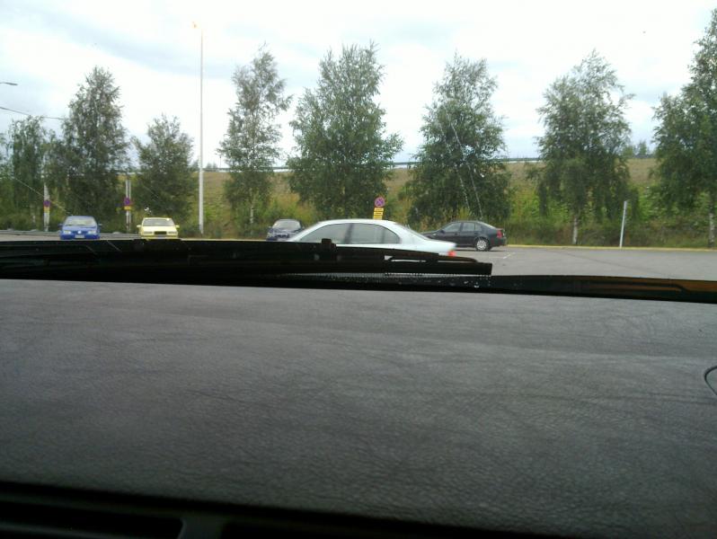

    pyyhkijät jää ylös e39
    Eli ongelma lyhykäisyydessään.
    Eräänä kauniina päivänä satoi vettä ja tuli siinä sitten katsottua kun sadetunnistimen voimin pyyhkijät poisti vettä tuulilasilta. Vesisade kun loppui niin pyyhkijät käy alhaalla mutta tulee pari senttiä ylös...eli eivät pysähdy siihen mihin olisi tarkoitus.
    Auto vm 99 jos sillä merkitystä.
    Tossa vielä kuva liitteenä.

    Pyyhkijöiden rele tullut tiensä päähän. Voi sitä viilata ja saada sen vähäksi aikaa toimimaan, mutta ei uusikaan ole kallis.

      Eli rele määrää pysähtymiskohdan... pyyhkijät toimii muuten mainiosti mutta ei tosiaan jää alimpaan mahdolliseen asentoon. Pitääpä vaihtaa rele sitten.

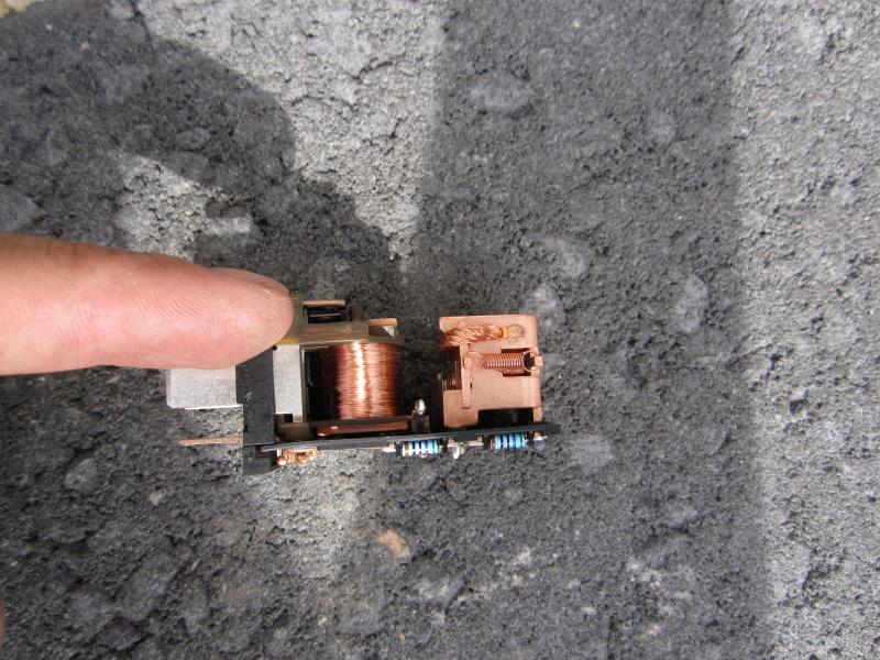

            Minullakaan ei ole sadetunnistinta ja tuollainen vika oli. Minä avasin releen ja puhdistin kärjet. Sen piti olla vain väliaikainen korjaus, mutta tuo on toiminut sen jälkeen jo monta vuotta.

              Mullakaan siinä vanhassa releessä näkyy pieni musta piste kontaktipintojen välissä, eli ei se paljoa vaadi.

                        Omassa 523 joka on vuosimallia-99 oli just tuo vika ja se lähti pois kun putsasin vesihiomapaperilla releen kärjet jokapuolelta ja kärkien välissä oli myös pikku metallin siru joka lähti pois pienellä talttapää meisselillä.Ohessa 1 kuva jossa sormi osoittaa missä ne kärjet on ja mitä sieltä releen sisältä löytyy.
