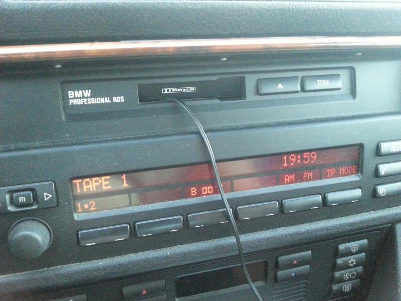

                          Eikös jos valitset sieltä siihen midiin sen kulutuksen niin siinä alhaalla pitäisi lukea SET? Ja sitä painamalla nollautuu? Jos siis samanlainen kuin kuvassa
                            Manuaalit löytyy http://www.bmwsections.com/docs/media/
                            Ja ei, toi SET ei liene se oikea toiminto, vaan CLR (CLeaR).
