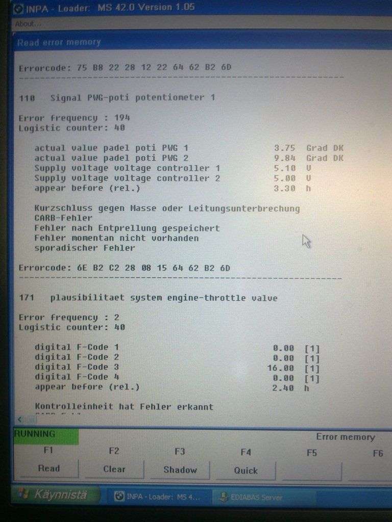

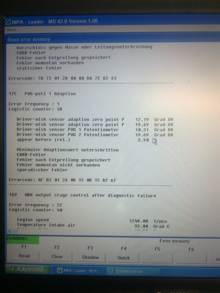

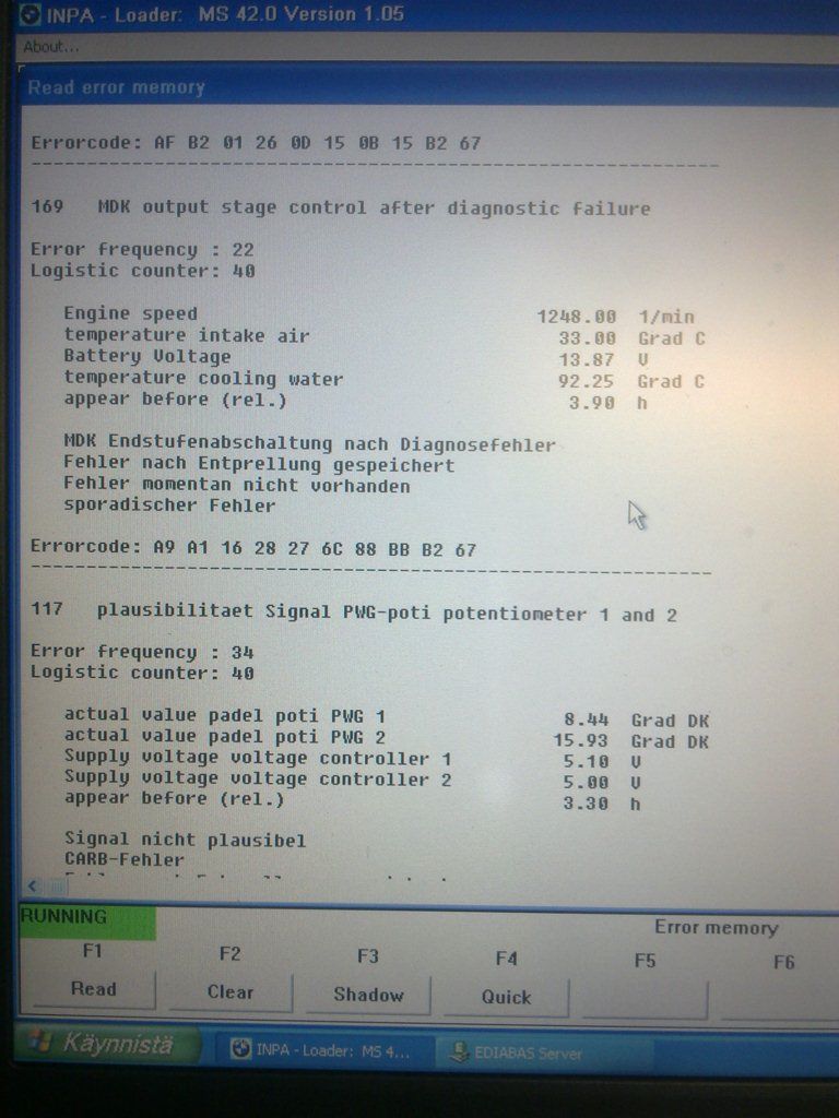

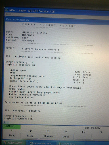

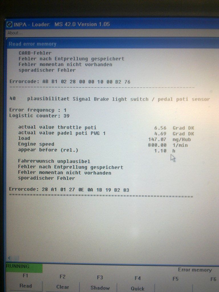

                      Ohessa viimeisin Inpalla saatu vikalista ja noille kun löytyis suomennos ja oikea diagnoosi, niin täällä kiittää ja kumartaa..

                        Tuonne map-termostaattianturille antaa pysyvää vikaa. Onko sama asia kuin moottorin lämpöantura? Tuosta mapista viime merkkihuoltokäynnillä asentaja sanoi, että kun menee kokonaan pimeeks, lakkaa ajo kokonaan. Ilmeisesti voi kuitenkin aiheuttaa muutakin ongelmaa eli antaa virheellistä koodia?
                        ///M-Sport - Let It Rip /E39 523i -99
                        • Supa
                          • 7597
                          • Järvenpää
                          #27
                          Tarkoittaa termostaatissa olevan sähköelementin katkosta, eli termostaatti vaihtoon. Sen tarkoitus on lämmittää termaria ja saada auki ennenkuin mekaaninen avauslämpötila saavutetaan. Mutta koneen toimintaan muuten sillä ei kyllä ole mitään vaikutusta.

                            Nuo vikakoodit viittaavat vahvasti vialliseen MDK:n toimintaan tai kaasupolkimen asento-potentiometreihin.Kokeiltiinko nuo nollata ja entä adaptiot?Mikä tai mitkä koodeista tulivat uudestaan?
                            Edit:myös jarruvalokatkaisijalta näyttää tulevan vikakoodi, eikös joskus joku kirjoitellut että ainakin DSC:n omaavissa autoissa
                            tuo on aiheuttanut mitä kummallisimpia häiriöitä ja vikakoodeja?
                            Imuvuoto on toki hyvinkin mahdollinen mutta ei selitä näitä MDK:n vikakoodeja eikä oikein noita muitakaan.

                              Vikakoodit on nollattu moneen kertaan. Vain map-termari on pysyvä vika. Muut vikakoodit tulee, kun mene EML-tilaan.
                              Tuo MDK on uus juttu. Takavaloissa on tosiaan on ollut jotain hämminkiä. Tässä viikko sitten syttyi molemmanpuolen takavalojen vikavalot mittaristoon, ei sammunu ajon aikana. Molemmat lamput oli rikki ja vaihdoin ne, mutta sen jälkeen satunnaisesti mittaristoon tulee vikavalo toisen puolen takalampusta, joka sammunut hetken ajon jälkeen. Tuossa syksyllä oli muistaakseni jotain kohtaa samantyyppistä satunnaisesti, vikavalot sammu käynnistyksen jälkeen tai ajossa. Ajattelin olevan jotain tyyppivikaa, josta ei tarvinnut olla huolissaan.
